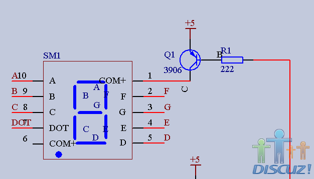

图上的3906可以用9013代替吗?基极电阻是怎么确定的? 谢谢了
发表于 2010-1-4 17:28:23 | 显示全部楼层 来自: 中国广东汕头
9013不能代替3906" e4 w! x) {9 S* X" _! K
9012可以代替3906/ |; I. s, ]8 C8 z8 c
因9013(npn)型
6 G8 v. c% P- n    3906(pnP)型
; W9 G' l) y  J* F. u   9012(pnP)型就可以代替
pangpang + 3 应助
发表于 2010-1-4 18:07:50 | 显示全部楼层 来自: 中国广东韶关
9012可以代替3906
 楼主| 发表于 2010-1-5 08:39:38 | 显示全部楼层 来自: 中国广西柳州
那基极电阻是怎么确定的?谁能帮忙讲解一下这个图的原理
发表于 2010-1-5 09:20:35 | 显示全部楼层 来自: 中国广东汕头
本帖最后由 cylzwx 于 2010-1-5 09:31 编辑 ) f, n& F& t0 R; q4 z( K
那基极电阻是怎么确定的?谁能帮忙讲解一下这个图的原理, P) X' ^6 p6 o  d9 r0 ^
12qa3z 发表于 2010-1-5 08:39 http://www.3dportal.cn/discuz/images/common/back.gif
基极电阻是根据:
3 F* p$ l" e8 T& F! i, R基极电阻=(电源-基极压降)÷基极电流+ \5 i1 N. ^. X" ~0 @1 i& |6 G
集电极电流÷三极管β=基极电流,! o! O% s6 p! _2 N+ {. q' Q
集电极电流=电路com脚的总电流
pangpang + 3 应助
发表于 2010-1-5 09:50:01 | 显示全部楼层 来自: 中国广东深圳
这个电路图上怎么会有二个COM+的端子,电源的正极与负极不应该是同一个标号吧?

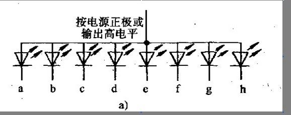

发表于 2010-1-5 14:02:43 | 显示全部楼层 来自: 中国广东汕头
本帖最后由 cylzwx 于 2010-1-5 14:29 编辑 . v2 y5 U$ N: Z! x
+ n3 D- A, `1 V" F) Q1 F- Q( z
这个电路图是一个数码管共阳极内部电路阳极内部电路如图:
& `4 ~5 Y. E# |: c% k! N它有二个COM+的端子应该是一样是为了使用方便
