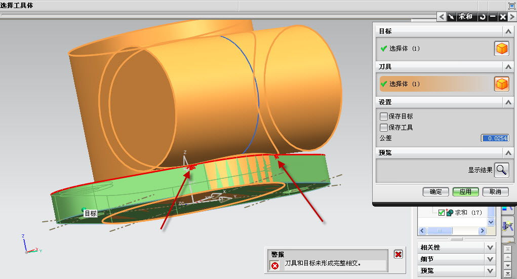

请帮忙看一下,为什么这个部件不能求和,我附上了所做的3D图以及二维图纸,烦请大家帮忙

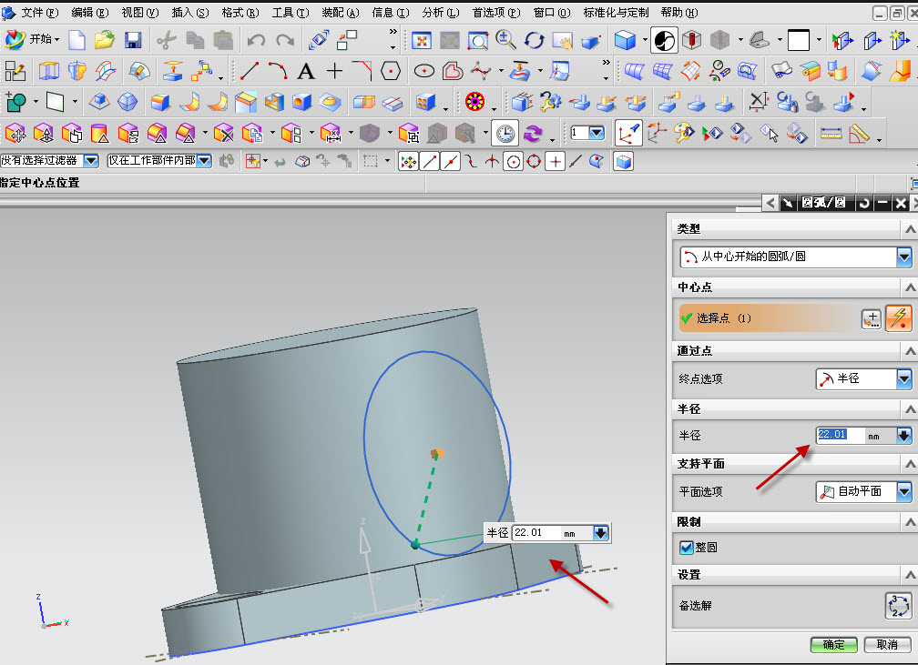

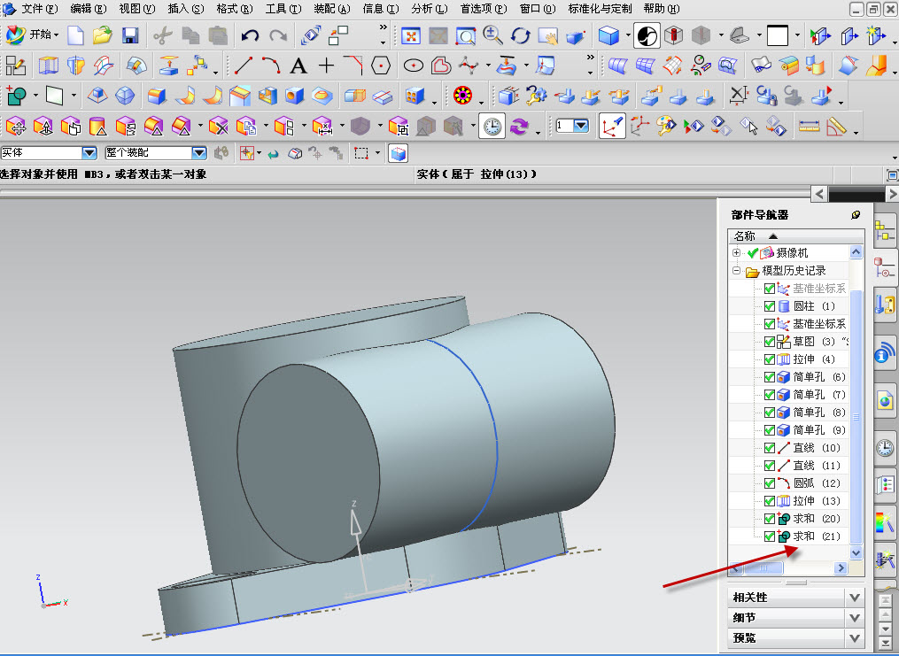

有时后  圆和圆间连一点也会出现不能求和的
发表于 2010-1-10 12:56:19 | 显示全部楼层 来自: 中国天津
在设计中出现不能布尔加减的情况,一般是因为出现面与面之间的相切,只需在相切的地方进行小处理,加减一个微量值就可以避免相切;或者体之间的自身问题,修复一下就行
