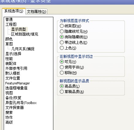

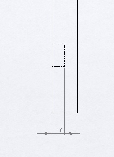

各位师傅好,这个问题我问过两次,没人正面回答过,我真的都傻了,家里的电脑原来是不好标注的,我系统恢复后却可以标注了(在D盘下的SOLIDWORKS我做了个光盘镜像)别人的电脑好像也不好标注,我用的是2009版的,这个截图是我恢复系统后是可以对隐藏的标注,大家帮忙分析看,是系统还是软件的问题!谢谢各位了!

是啊,截图就是捕捉到的,为什么有的2009版本不好捕捉啊?我真是晕了,大师您的版本可以吗?我自己用的电脑回复系统后才可以的。

发表于 2010-1-6 10:21:03 | 显示全部楼层 来自: 中国江苏无锡
在系统选项中的显示/选择中有隐藏线的选择设置。

发表于 2010-1-7 08:53:37 | 显示全部楼层 来自: 中国台湾
在 顯示/選擇 的選項裡....
  h/ L# K' D5 X/ E% u2 w5 K) n  m# p- E" v' a3 R: G$ I6 L, p
不過有時候以設定好的項目還會自行改變...很奇怪,目前還不知道原因...

发表于 2010-1-8 10:34:53 | 显示全部楼层 来自: 中国上海
选中视图,在属性的“显示样式”里选“隐藏线可见”,就能对隐藏线标尺寸。
