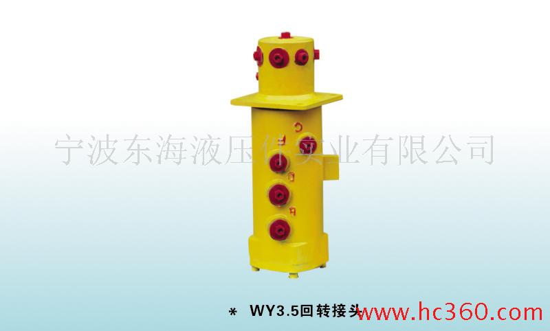

有人知道挖掘机转台与行走部分液压系统油路是怎么连接的吗?
发表于 2010-1-4 21:55:57 | 显示全部楼层 来自: 中国四川成都
与汽车起重机一样,都是通过中心回转接头连接上、下车的油路。
发表于 2010-1-5 00:39:26 | 显示全部楼层 来自: 中国广西来宾
通过中心回转接头
 楼主| 发表于 2010-1-5 22:24:23 | 显示全部楼层 来自: 中国四川广元
中心回转接头的结构形式是什么样的
发表于 2010-1-5 23:59:32 | 显示全部楼层 来自: 中国广西柳州
分上下两部分,上半部分油口与下半部分油口通过油槽连接
发表于 2010-1-6 08:11:24 | 显示全部楼层 来自: 中国北京
回转接到回转马达上面,行走左右接到回转接头上面。

就是这样的

可以无限圈数的旋转吗????????????
发表于 2010-12-8 17:42:47 | 显示全部楼层 来自: 中国江苏无锡
是可以无限转的,和一个配流轴差不多的原理
: j8 Z' @, n0 E6 x7 M但是转多了油封要漏油
发表于 2010-12-8 21:59:00 | 显示全部楼层 来自: 中国广西柳州
应该就是一个旋转接头吧,这个在轧钢的卷取机上经常用到
