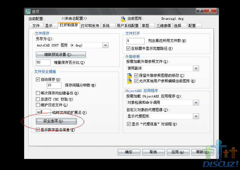

发表于 2010-1-4 21:55:49 | 显示全部楼层 |阅读模式 来自: 中国浙江宁波
请问各位一个关于CAD文件加密的问题:8 ~% E2 a4 t# i; l# U; u- l
朋友开公司,对于公司内的图纸文件(CAD格式)想加密,但不知道有什么软件好,听朋友说有的公司在用软件加密,即使将文件用U盘拷出去,但离开了公司的局域网,文件就打不开,请问各位朋友,这是什么软件啊,如果这招不行,还有什么好的办法没有?6 D+ T3 U7 u$ S, v# H/ v; m
请各位帮忙出出主意,谢谢了!

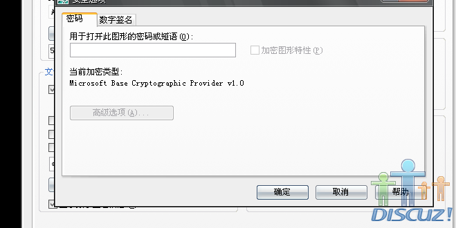

发表于 2010-1-7 20:20:28 | 显示全部楼层 来自: 中国辽宁大连
CAD 自带有加密工具。
 楼主| 发表于 2010-1-8 09:48:43 | 显示全部楼层 来自: 中国浙江宁波
谢谢各位,CAD自带的加密工具在打开时,需要每次都输入密码吗?如何使用啊,请说明一下,好吗?谢谢!
发表于 2010-1-9 09:11:45 | 显示全部楼层 来自: 中国江苏南通
工具--选项--下面的看图
