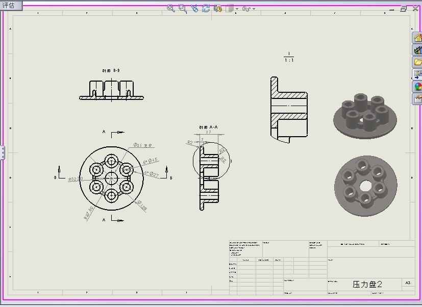

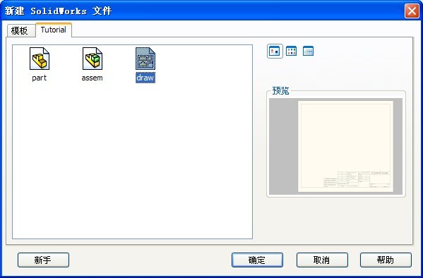

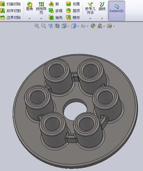

SolidWorks中可直接转化为二维图纸,其二维图中的尺寸和实体中是关联的,修改实体后,二维跟随其变。其它的软件效果我不了解。

1、建模型——实体1 ~# l, }1 q6 w; c( E3 j- }
4 Y  j0 ]" H1 d: J, t1 e/ F 新建模型.jpg

  ]$ k' O7 s. l* a2、绘制实体
# F' z# u' H( I
/ c& D) p8 |/ B1 c( N2 j 压力盘3维.jpg 5 v8 Y9 M$ M; P) Y/ l/ v5 _6 X4 N0 m

3、保存后,再 建 工程图,选择所保存的实体文件,进行排布、剖图、标注。
/ u6 D* q8 W. u% I4 P) ~- q
, u0 s8 j7 r0 ^4 }$ y, o$ f9 @" Z
% h' |- H* {# L$ k9 u, r& z/ a 压力盘2维.jpg
