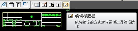

发表于 2010-1-5 11:42:41 | 显示全部楼层 |阅读模式 来自: 中国重庆
下载安装了CAXA2009,安装后发现标题栏无法象2007版本一样定义试用
/ ?$ f6 k0 G0 p5 @! a! Q请问怎要能按自己要求定制图框及标题栏。谢谢!

' y$ `" E9 l* Q6 q* Y1、先找到标题栏工具条5 s% ^8 \8 u6 u, {7 K3 I5 m1 S& d9 b
; U* f9 @! g5 C3 s5 s. s! z
6 q: J) f3 V2 S5 k1 k+ M- Y- @; }! O5 p# X+ L6 s" C3 ~
2、调出一个标题栏,自己可修改边框和文字
+ f: A0 }  w6 B3 |4 M4 \8 _0 u2 |: `/ n& P# g  w: p9 ~
+ l6 `) D" P# N+ ~6 u" R& H3 ?/ A) M+ v$ Z0 {- k$ E) C0 D
3、编辑标题栏
- K' \# o/ ^9 ?- k+ V: f' L: U# ]6 W+ X6 ]8 t" P" o9 X
$ B. R; A: e; A, u$ V* }( [9 c0 Q7 s$ n& t1 ~3 p1 P/ C0 N, @

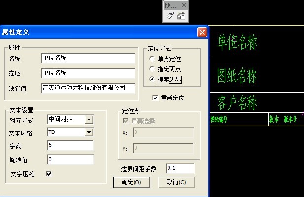

4、弹出块属性定义、编辑工具条/ S9 e/ \1 }2 @, s6 P
0 v# x) Z/ ^3 Y; D" j3 O4 l1 w
$ E6 z* e) w$ ^
+ G6 e! b; p) o# s6 T5、对选中的标题栏空格进行属性编辑; @/ v) V/ @3 n, R% P; i& C
; f6 F5 Z0 z4 Y! Y  u
7 {- h- Y1 t" o; O" k: ?6 `6 ~7 |4 J
% I- k& l8 e5 ~' y' C6、选择保存退出* J7 }7 C- }: P7 l/ f3 x7 ~: |
4 W. i4 Z8 D4 v! a- q1 G
7、选择保存标题栏0 O( S* W& }0 I- t2 C4 P
  o& d7 M+ g2 r0 L! S; o8、OK

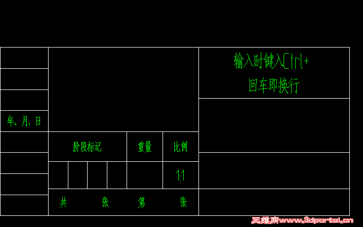

 楼主| 发表于 2010-1-5 13:06:13 | 显示全部楼层 来自: 中国重庆
谢谢2楼的回复* d4 V9 c# v% u3 D& d  Q6 n# y
再想请教下标题栏里的填写项怎样设置换行。
发表于 2010-1-5 13:14:30 | 显示全部楼层 来自: 中国江苏南通

发表于 2010-6-28 13:46:46 | 显示全部楼层 来自: 中国河南新乡
希望有坛友告知如何换行
6 {# `2 |. u* @2 wca6 发表于 2010-1-6 11:13 http://www.3dportal.cn/discuz/images/common/back.gif
! F: N- K2 n) q/ G' W1 l
在CAXA2009中,标题栏填写时在需要换行的地方键入Ctrl+Enter即可实现栏内换行!
: `) i) N1 E* p/ u" p* c  O效果如图:; ^) P, \+ E, J
