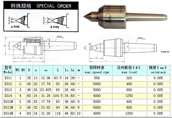

车床顶尖型号是如何区分呢
) i( ^! k+ i$ r& H% u我今天听别人说,车床顶尖1号 2号 3号一直到9号6 h- g7 a$ W1 h% a9 x( w6 J
一般都是如何区分呢/ i/ o8 W; p/ s
是看后面锥度是吗,是指度数还是指锥度的直径尺寸
+ p8 F1 N7 p1 J  o你们谁有9号顶尖的尺寸啊,我这里没有书籍和资料,所以查不到,还是麻烦大家

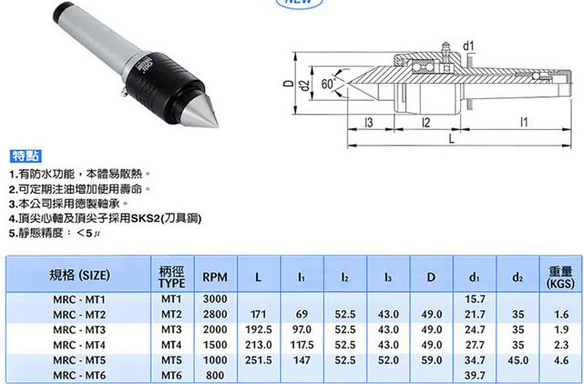

7 d) Z) F2 u- W: G. @; r车床顶尖规格一般按莫氏锥柄号数区分。不同生产厂家还有不同的编号。

可以参考国家标准
$ Z9 c& q7 G& l: ?% ^5 t8 }" I固定顶尖参数GB9204.1-88

车床的顶针一般按照莫氏锥度标准执行
