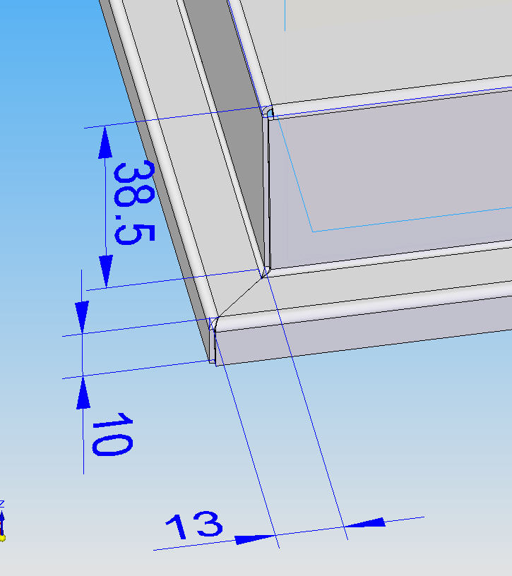

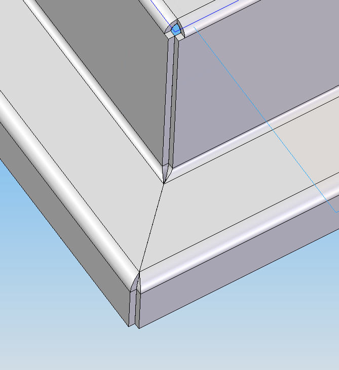

最近才开始学习solidedge,遇到这个角不会处理。2 W$ v! g2 I  L# T, [4 R/ I# ~. u* N
麻烦各位看看如何处理,如何做成45°拼角?或者有其他方式% v# w/ `' D  _' g  z
谢谢!

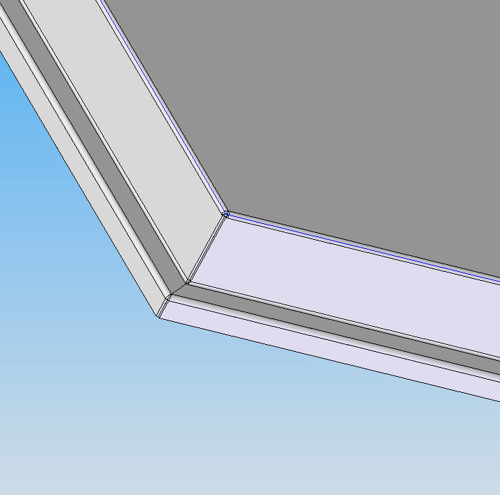

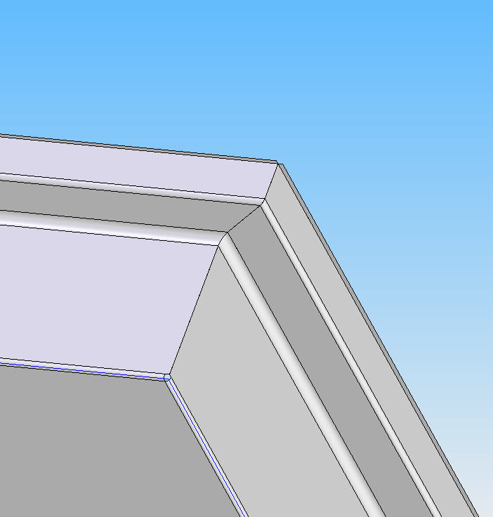

本帖最后由 wtongong 于 2010-1-10 18:17 编辑 / m/ W" Q* P% k, T5 N
. ]* W7 k9 r, d8 f1# 音乐林 , ]/ p" N  ~9 y* [
5 u3 K) N. m8 e7 B" m( c0 v1 O, b* \( x- ]; B4 w! c1 U

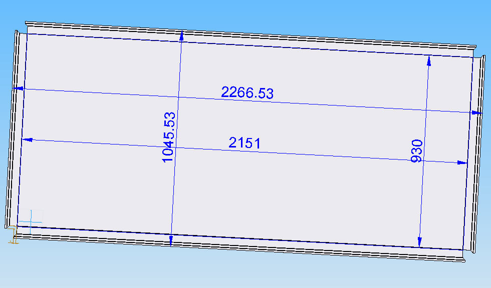

还是你的《面板》' a( M0 u) T$ H) n- _& [$ f$ Y
2 w4 K2 J0 z( x: @ 2010-1-10-0.jpg * P5 D" C( F. t7 g( c; S) F
% i5 l5 A- ^! N1 u4 S. z' }
0 e! f! {/ S2 `3 e( \, h
6 w  c4 _* n+ S4 s: r8 a1 ?2 k 2010-1-10-2.jpg
% L* H4 m( @* ^5 f( u
msyanzi + 2 应助

实际这样的钣金是做不出的,用焊接补角

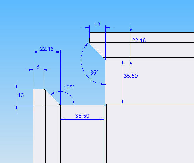

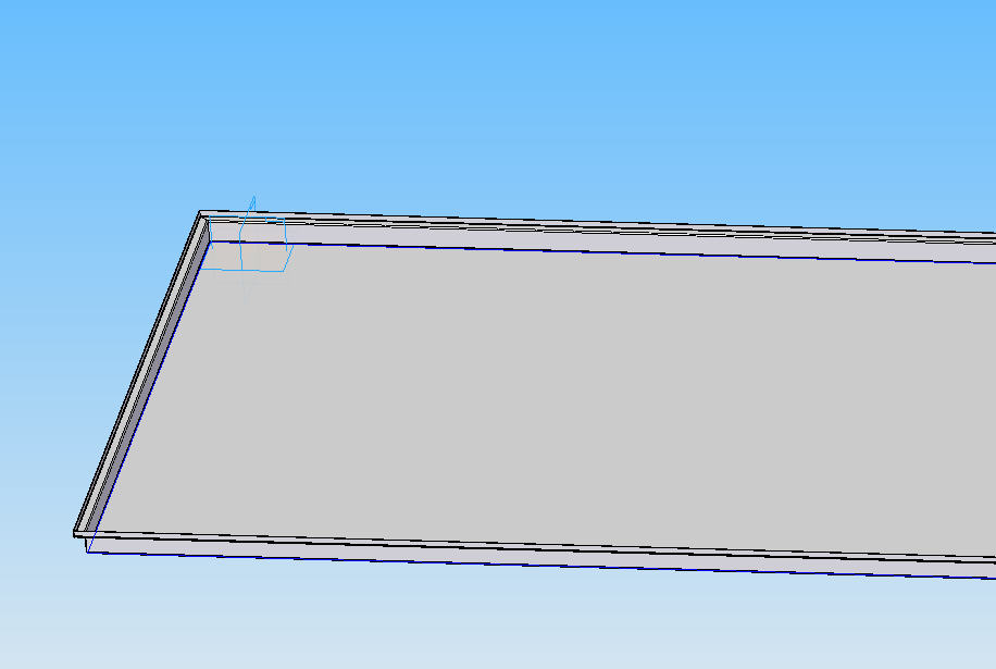

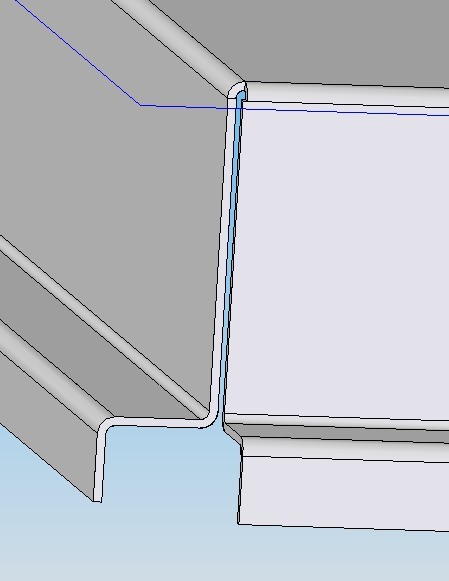

本帖最后由 wtongong 于 2010-1-13 20:59 编辑 % k9 g9 g! G: U9 b9 Y+ r
; W) g; ^1 A% I% d
6# xgqnfu , Z6 V  {; i3 J; M9 E. q
0 G# w2 ]( k! P8 M) h( @; i! k
4 p! k1 n# A1 t# q: n$ d# O2 a

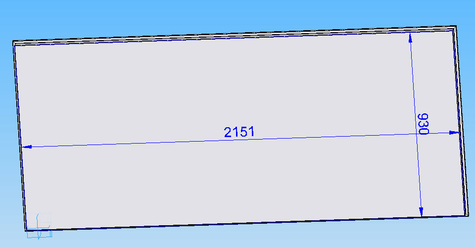

) j6 q  Z- Z2 r4 K这样的折边角做不出来?非得<用焊接补角>?是在吓呼1#楼吧?本来就很简单的一件钣金,一般的企业都要用到,如果真要《用焊接补角》就闹笑话咯: L, _. {3 D  b1 P1 _/ [
# b* x% ?. y! w( ?7 a7 t. J
4 b* `5 a2 z% \7 h0 c' w- `
; v! q. h* W! `6 h9 v* z 1-13-3.jpg " }* F' p! p3 b) a
8 d$ J4 n( L: m6 L: t" }5 w

看你的这个图很规则,
! R2 z/ X( T( I把截面画好,把扫略线画好,加好倒角试试!
7 G% G3 D8 I% y* j2 _' B钣金没有用过

可以用轮廓弯边做出来,具体的操作看一下教程就有

不是能画出图来就行了。要考虑实际加工的

这个形状的钣金实际加工业很简单,就是全折的话可能在料上有一些浪费,单要拆开焊接的话又相对费工,这还要在工艺及外观要求上考虑,看了图上的这个尺寸我建议还是全折的好一些。
