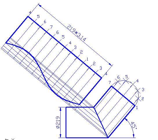

用CAD或SOLIDWORKS做弯头的展开放羊图纸,请高手赐教。上手不是很久,还在摸索阶段。谢谢
发表于 2010-1-5 22:23:54 | 显示全部楼层 来自: 中国河南郑州
等径弯头展开用平行线展开法还是比较方便的。

  h  [8 W( O7 R. w; U现在有些软件可以自动做板金的展开了。

如果想省事,还是找专门的钣金展开软件,如果仅仅用CAD来实现,不过是将画图板换成屏幕而已
发表于 2010-1-6 09:43:43 | 显示全部楼层 来自: 中国内蒙古包头
网上的FTP里有钣金放样的软件,很好用SWB多的话去下个看看吧!
发表于 2010-1-6 09:57:41 | 显示全部楼层 来自: 中国重庆
板金展开图我个人认为用AUTOPOL这个软件更加好些哟
