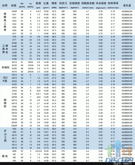

冷锻用钨钢(Sumitomo tungsten carbide)机械性能6 l# w5 G3 J, L0 s' j+ J
0 ]" n, I6 J; _2 f; J/ {不知道论坛里搞螺丝模具的多不多
! q3 T: _; b6 E( w) @或者搞冷锻的, a" Z* x! ~& D, q0 d4 N$ A
* A3 ^: ?; A6 E% y5 W
硬质合金的牌号太多了
* {1 A, V4 L# J0 N3 \4 F2 N5 v单日本就有七八家做硬质合金" V7 ^/ x& A9 G# v
其他的美国,瑞典啥的也都有. y  Q; J8 x) w2 K! B
有点搞不太明白
' o# Z4 Q7 Y/ h3 J+ A* X5 x毕竟GOOGLE不到成分和性能啊
( _  A9 J( s; q而且他们的公司官方网站也没有这些9 a8 d" B9 R) q9 |; N( V0 r" F9 r$ |
5 W6 B% k( [6 I& o% W* g住友硬质合金G5 G6 G7 G8还是比较常用的7 L/ Q" A  a3 Q- v, W$ i" {
但是谁有这些牌号的化学成分和机械性能
# h4 `( t, J# x" a/ Z/ S比如Co含量,印度,密度,强度等8 ?, t+ Z: R) x  P( a
* c$ d5 @' g1 v8 ]9 E4 W
春保的ST6 ST7也挺常用的% O$ p& [( K( r& F& ~) i& Z5 E
* T0 M% E9 d# O, W; u; k2 ]8 L; Y
GB的YG15 YG20也比较常用
+ v. c8 |5 k. U* d
' Z5 P4 E. |6 b: ~3 m还有,法国常用的GC45 GC55是谁家的?5 Z8 V2 \% X8 Q$ ?# y" C
& ^, w! `4 S. J/ K& ]4 d, D
有机械性能表的话一并发上来吧
7 x5 k6 k/ J) ?. S+ ?
# T& O3 E8 p; L* L7 R$ ~当然了,如果谁有整个冷锻用模具硬质合金的性能以及对照表# H2 p/ a# m9 d  J$ E
那当然最好+ f- g& O7 H' k! C! z, U% H
3 e5 j9 f9 O# q: [5 ]0 Q8 ~
谢谢了先

 楼主| 发表于 2010-1-6 12:38:26 | 显示全部楼层 来自: 中国江苏无锡
谢谢楼上的
* S) h# X$ B9 F, g! {( O# U" ~  krar和图片一样的么?
# A7 I( s' ^: h9 P+ e* X- v1 H/ G; g3 n1 ?5 E# n7 Z  `( g
这个偶以前看到过的,是春保的,里面有st6 st7
发表于 2010-1-6 15:55:23 | 显示全部楼层 来自: 中国安徽阜阳
不一样。文件中分为G/RT/F/RG...等几个系列。
