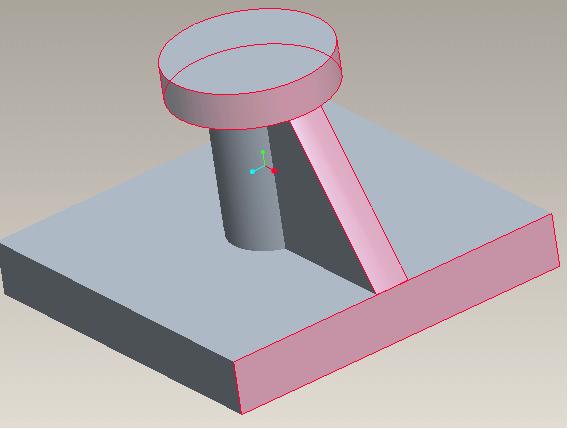

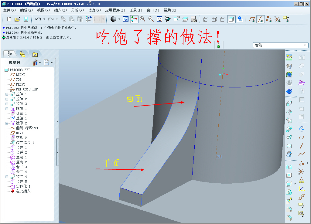

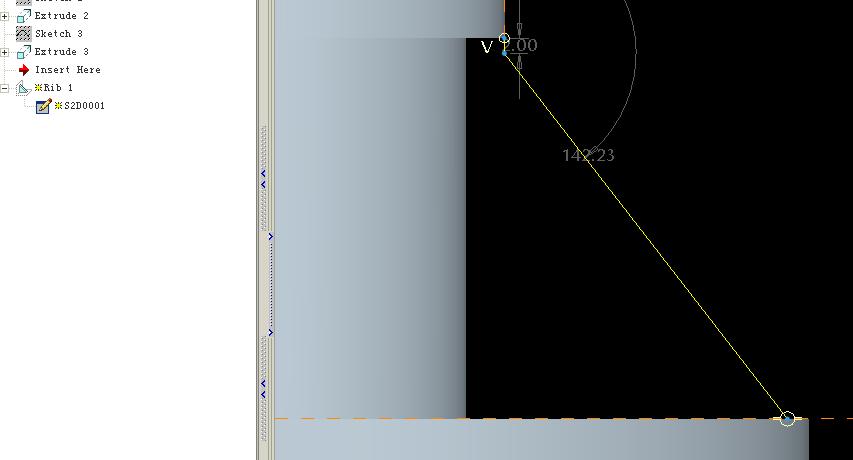

再画筋板的时候不就能让他们相接了吗?

发表于 2010-1-6 11:22:47 | 显示全部楼层 来自: 中国广东广州
我的一种做法, 看看如何。

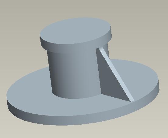

发表于 2010-1-6 12:41:15 | 显示全部楼层 来自: 中国安徽合肥
这是你要的结果吗?/ U- ~) U' }0 Y* a* s
发表于 2010-1-6 13:34:55 | 显示全部楼层 来自: 中国广东佛山
楼上的正解

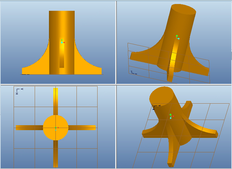

 楼主| 发表于 2010-1-6 14:25:14 | 显示全部楼层 来自: 中国广东深圳
7楼,你这模型就好做了,因为4个筋板都是同样的,如此用旋转就能轻易地做出来了,我要的产品其4个筋板都不一样呀。当然可以单独进行旋转切除,并设定好旋转角度,但这样做会切除其他部分,所以烦躁。
发表于 2010-1-6 14:47:47 | 显示全部楼层 来自: LAN
要是你觉得2#的合你要求的话晚上我把PART传上来.

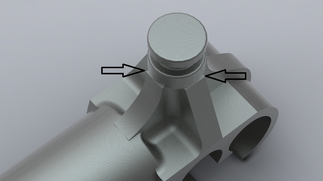

发表于 2010-1-6 16:40:14 | 显示全部楼层 来自: 加拿大
这样如何,要想相切直接倒个圆角.

发表于 2010-1-6 17:11:36 | 显示全部楼层 来自: LAN
其实大家要结合楼主原图来考虑问题, 你要看到人家那个是直面, 很明显就拉伸做出来的, 用筋命令做就会出来一个弧面, 就像楼上这样, 7#的弄成弧形的也不合他要求..
" J. w: `# l$ k# g楼主的要求就是直面和顶部圆柱面相切过渡.

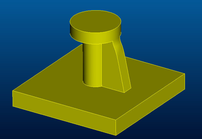

发表于 2010-1-6 19:57:39 | 显示全部楼层 来自: 中国广东广州
我做的,你可以参考下,可以按实际图形调整下圆半径和倒圆角半径使得更顺滑自然些。
11.prt.rar

发表于 2010-1-6 20:02:03 | 显示全部楼层 来自: 中国江苏南京
这种是否可以用变圆角来倒圆呢?
发表于 2010-1-6 20:58:18 | 显示全部楼层 来自: 中国安徽合肥

2 z" }/ o1 r1 A* u3 U Snap31.jpg
prt0003.prt.rar
121.33 KB, 下载次数: 8
kevin_pcac + 3 应助
