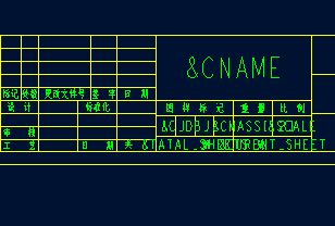

为什么会这样呢?请看图片
发表于 2010-1-6 09:21:30 | 显示全部楼层 来自: 中国浙江台州
字体不一样.用st命令替代一下字体,选到合适的字体.还有字体要小一点.应该可以的.楼主试试.
发表于 2010-1-6 09:33:40 | 显示全部楼层 来自: 中国浙江台州

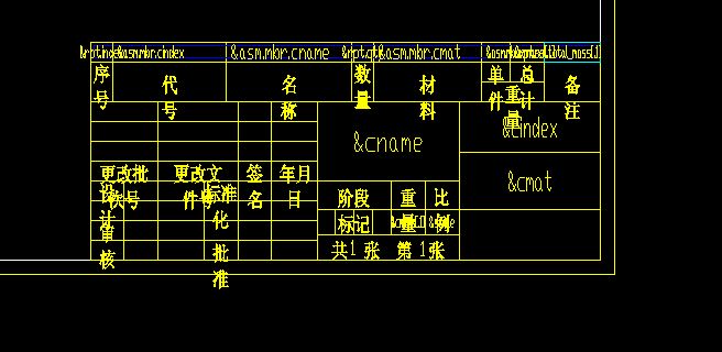

 楼主| 发表于 2010-1-6 09:55:02 | 显示全部楼层 来自: 中国北京
不行 我把附件传上来了 还请再次指导
a-0-v.rar
10.02 KB, 下载次数: 12
发表于 2010-1-6 10:20:44 | 显示全部楼层 来自: 中国浙江金华
是样版文件吧?请放在X:\PTC4.0\proeWildfire 4.0\templates就可以用了.

那是文字型号不同就会出现这种问题,你用ST命令将他改到合适得字体就好了   ,还有改变文字大小和它们相互之间的间隙。
发表于 2010-1-6 13:38:57 | 显示全部楼层 来自: 中国广东佛山
字体不对
