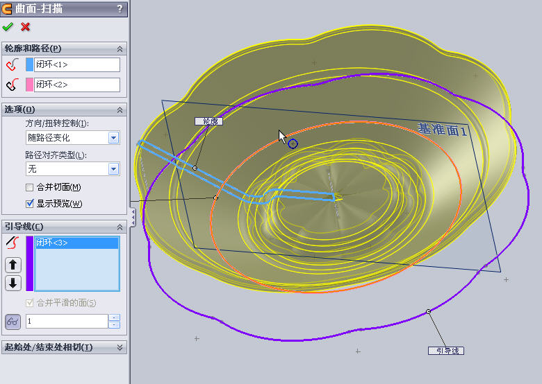

[已解决] 扫描不成功,模型自相交,问题在那
发表于 2010-1-6 09:48:46 | 显示全部楼层 |阅读模式 来自: 中国河北廊坊
本帖最后由 gld123 于 2010-1-6 11:04 编辑 ( N* F0 R& l: n9 T
' x+ i5 z- G/ e* C& j0 d
Snap1.jpg 零件6.rar (51.34 KB, 下载次数: 6)

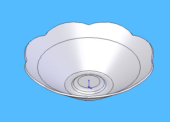

发表于 2010-1-6 10:16:36 | 显示全部楼层 来自: 中国天津
无法打开你的文件(版本的原因),临时做了一个,不知是不是你要的效果。。。。( k! y% u7 m( [  E3 U; X' L7 t- |2 ^  }
扫描不成功的原因:轮廓草图缺少相关的定义。/ `$ q$ `) I! F4 @4 z$ g$ q

 楼主| 发表于 2010-1-6 10:42:31 | 显示全部楼层 来自: 中国河北廊坊
3# 81130549
* {$ z, a* @6 s轮廓草图缺少相关的定义,具体讲讲,谢谢,另请传源文件
发表于 2010-1-6 10:44:16 | 显示全部楼层 来自: 中国江苏南京
3楼说的对,改了一下

 楼主| 发表于 2010-1-6 10:44:26 | 显示全部楼层 来自: 中国河北廊坊
4# 81130549 0 R2 N# m+ m% `, f- ?
谢谢你的源文件,照着做还是不成功。

发表于 2010-1-6 11:10:36 | 显示全部楼层 来自: 中国天津
9# gld123
. P' Y4 c) |# t0 \* @
: @+ j3 E3 |+ J! L; ]2 [( e. j轮廓草图中有2条线段的长度相等。。。
