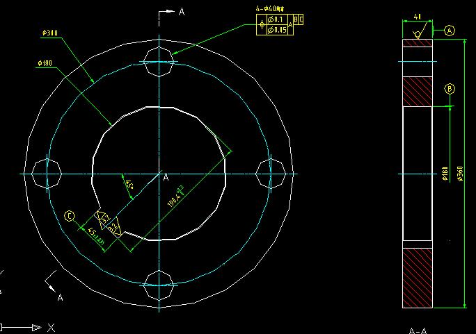

/ G. K8 q/ A0 o0 K' e3 T5 L3 w这是一台破碎机转子上的刀盘,中间孔有键槽周向固定在主轴上,其他四个小孔有四根刀杆穿过。共有11个刀盘安装在主轴上。现要求以键槽定位加工其他四个孔。请问,为了保证顺利安装,技术要求中还应注明哪些要求?谢谢!!

孔上是否有公差要求,图太小看不清楚写的是什么!
发表于 2010-1-6 10:14:30 | 显示全部楼层 来自: 中国江苏常州
首先,你的键槽与X轴的反方向的角度必须标注为理论尺寸。' z2 w  x* o8 R! V8 M
其次,你的四个小孔的分度圆直径必须标注为理论尺寸。/ C) m6 ~  @9 x
否则无法保证你的要求
发表于 2010-1-6 14:32:26 | 显示全部楼层 来自: 中国贵州黔西南布依族苗族自治州
4个小孔的中心园应标注尺寸公差及和主轴的同心度。
发表于 2010-1-6 14:38:30 | 显示全部楼层 来自: 中国江苏常州
1.图纸标注不完善,B基准孔?Φ180未注公差,建议H7~H8,4个?Φ40装刀小孔是否也要标注公差,请考虑。
& c4 E, b' N1 i$ f; W2.刀盘要淬火吗,要说明一下,跟加工工艺、精度有关。
发表于 2010-1-6 16:25:26 | 显示全部楼层 来自: 中国山西太原
首先你的图纸对4-φ40孔对A、B、C三基准的位置度要求已经说明白,不需再写技术要求,只要按图要求的位置公差要求达到了,装配就不成问题。以上提出的图纸中的缺陷改正就可以了。
$ t0 i5 @( X1 e( {4 `. Y) f至于如何保证11个刀盘装配到带键槽的轴上,这是工艺的问题了,如每个刀盘车成孔、插好键槽后,装到一个工装轴上同钻4孔,或用孔及键槽定位的同一钻模钻孔,都可达到相应的设计要求。

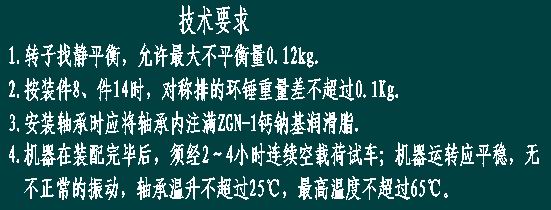

谢谢高工,使我受益匪浅。在技术要求里是不是应该注明加工方法或加工要求,否则加工者会不会单件加工而造成安装不上,发生扭转啊?再请教,破碎机的转子,转速750r/min,重量881kg。长约2100mm,转子直径690mm,在装配图中应该怎样写技术要求啊?是不是应该在装配前,主轴应作动平衡,装刀之前刀具是不是应该称重啊?

: T% f1 y/ v7 D4 [; t如果有专门搞工艺的,一起加工孔就不用在技术要求中写了,若加工单位较小又没有专搞工艺的,就可将此条写在技术要求里。# c8 v( _* Z! d* q$ D( K$ u% R- ?
参见如下转子技术要求:

4 w5 {$ `3 I5 Q你好,谢谢你的指点。准确的说我设计的应该叫粉碎机,秸秆或麦草粉碎机。转子部分宽(长)1340mm,直径690mm,在国家标准锤式粉碎机的标准中,我看到这样的规定,宽度与直径之比大于0.2的,做动平衡。是这样吗?
 楼主| 发表于 2010-1-8 08:37:31 | 显示全部楼层 来自: 中国山东聊城
各位高工请指点,皮带轮也要做静平衡吧!在这个转子中,形位公差选7-8级可以吗?转子做动平衡时,是不是不带锤片但应该带着刀销、刀盘和隔套啊?谢谢!
发表于 2010-1-8 08:58:30 | 显示全部楼层 来自: 中国云南昆明
