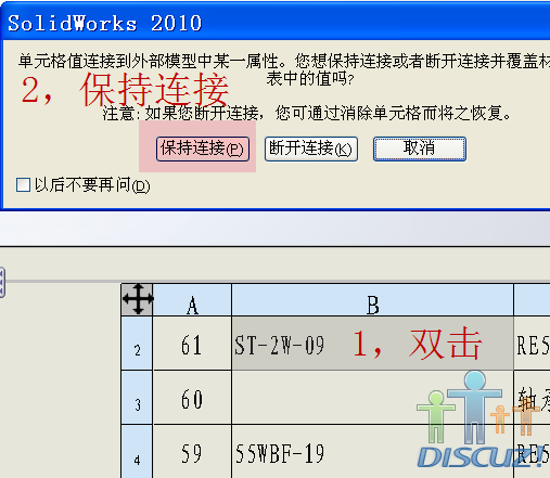

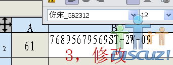

[分享] 属性可以在明细表里修改
发表于 2010-1-6 10:13:01 | 显示全部楼层 |阅读模式 来自: 中国江苏泰州
( s2 s9 x3 ^2 s* J# a
$ L' i8 F; k2 L: n; {) \ 2.png
发表于 2010-1-6 10:24:29 | 显示全部楼层 来自: 中国江苏无锡
谢谢,不过没看明白,试试看

5 u  D$ U: L' V8 i+ ]$ M* g3 E2 p因为有时候属性本身定义是函数而非字符,改了之后会引起不必要的麻烦

" K+ O  H4 s% g* \1 N6 H+ v/ J在零件里,把零件代号设为空格,在材料明细表里改代号,零件属性里就有了,有利于零件出工程图。3 h/ B$ J+ o) }" B1 W% [4 h
不过这个功能08版我就用过了

07EV版的能用吗.试了一下不行啊[img][/img]
发表于 2010-1-6 20:49:47 | 显示全部楼层 来自: 中国山东泰安
07EV没有第二个选项,双击只提示 “以单元格数值以参数链接到一个零件或装配体文件,手工覆[现此数值将断开此连接.要想在将来恢复此链接,删除单元格中用户所定义的文字),继续编辑单元格吗?”高手指高一下。

在零件里,把零件代号设为空格,在材料明细表里改代号,零件属性里就有了,有利于零件出工程图。$ \! a. R& H7 W, A
不过这个功能08版我就用过了6 U$ a  L* J8 [
tntk 发表于 2010-1-6 18:56 http://www.3dportal.cn/discuz/images/common/back.gif
% L7 r2 ~" O$ n; @  E- A
赞同,这样可以集中定义图号,比SolidWorks Explorer 还方便,更比在零件属性里定义方便

6 ]$ r; i. m* D1 e呵呵,你知道明细表里的材料是怎样来的吗
1 E5 L2 _- S1 X不过这个功能08版我就用过了
- F$ ?6 Z6 T6 atntk 发表于 2010-1-6 18:56 http://www.3dportal.cn/discuz/images/common/back.gif
5 G: Y& P$ O% i9 j9 o  _个人习惯不同啦* {  W) {$ X6 ~9 ^- `& g+ G  E8 B. U$ b
我习惯用零件代号作为零件名称保存,但是在BOM不直接引用零件名称,而是在零、部件模板中都添加属性“代号”并定义为$PRP:"SW-文件名称",然后在BOM中调用。$ u3 R$ r! ?/ N2 P9 M
绕这么一个大圈子的好处在于,可以显示标准件的国标号中的“/”
