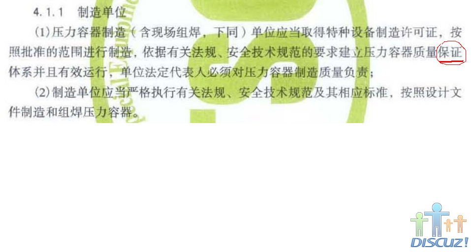

: Z; @3 B1 u& }0 i, F% mTSG R0004-2009固定式容规第4.1.1条的讨论:+ v! Y7 ?( l4 x+ N: k
其中画红线的部分是不是应该修改为“管理”,现在的GB/T19001-2008标准称为“质量管理体系”。

质量保证体系是规范术语

不应该为质量管理体系,还应为保证体系

TSG R0004-2009固定式容规和GB/T19001-2008还是有区别的,在此处我觉得应该为:质量保证体系

两者不能混同。; \( ^, E0 |+ S& _/ W1 j
压力容器制造质量保证体系是按照《特种设备安全监察条例》的规定,并依据TSG R0004-2009《固定式压力容器安全技术监察规程》、TSG Z0004-2007《特种设备制造、安装、改造、维修质量保证体系基本要求》建立的质量管理系统。
' o  \7 `# P* A也就是说,如果某压力容器制造单位只取得GB/T19001-2008的质量认证,也不能制造压力容器产品。
