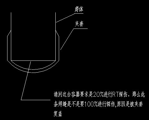

8 s& {/ L8 n/ ]如题,根据GB150 10.8.2.2  他属于不属于被内件覆盖的焊缝?  10.8.2.2它百分百主要因为他的返修难度大,怕当时有缺陷没检测出来  所以根据这个经验的话 此B类可百分百  因为它的返修难度也比较麻烦  4 h$ T: d: s$ x( d- ?5 N, V3 A" Y. V( i6 v
此处讨论排除接头系数是1.0的可能

此类情况不能算是焊缝被覆盖,因此此B类焊缝只需进行20%RT就行了。
发表于 2010-1-7 21:20:39 | 显示全部楼层 来自: 中国上海
这种情况不属于GB150 10.8.2.2规定的被内件覆盖的焊接接头。带夹套的设备应该是在筒体无损检测合格并且液压试验合格后再安装夹套,此时筒体已经是合格的压力容器了,不需要再进行返修了。

一般夹套设备只有手孔(特别是我们这种还带夹套),是否属于新容规中4.5.3.2.2(4)条中使用后无法进行内部检验的压力容器?

内筒有手孔部位对应的夹套筒体需避开接管,一般挖掉夹套并钣边处理。

一般夹套设备只有手孔(特别是我们这种还带夹套),是否属于新容规中4.5.3.2.2(4)条中使用后无法进行内部检验的压力容器?) G  u, }3 U) z+ L, h3 d1 r1 P" ?
hjl6025 发表于 2010-1-8 09:51 http://www.3dportal.cn/discuz/images/common/back.gif
7 J! J5 k- m+ a
手孔属于新容规第3.18条所规定的检查孔,此设备不属于新容规中4.5.3.2.2(4)条中使用后无法进行内部检验的压力容器。+ K$ y9 `+ I* Y% o( J: t8 b
新容规第4.5.3.2.2(4)条中所指的压力容器是闭式的并且不带检查孔的设备。

完全了解了  谢谢啊  搞清楚了呵呵
