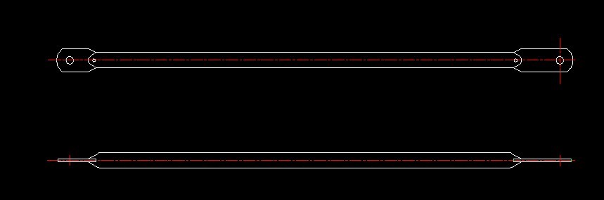

这里有这样的管子,要求两端打扁,管子直径能设变,也就是能改大小,接着两段打扁也能变化,打扁理论要求,内壁尽量贴合,截面面积和打扁前相等,如何来做??请教了,谢谢
cad图纸.rar
6.53 KB, 下载次数: 22

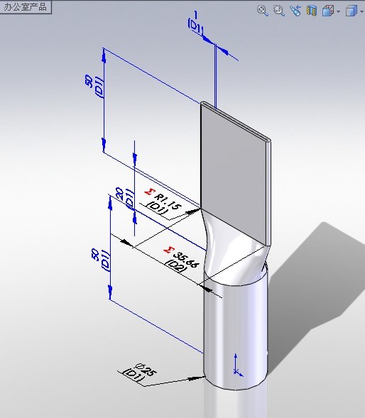

添加方程式即可,如下
. {! V, q, w$ y' L; E8 Q  j: N 222.JPG % ]+ A3 c- k) E5 T/ t# \
拍扁1.rar (111.39 KB, 下载次数: 90)

本帖最后由 qiyuezhuifeng 于 2010-1-6 22:12 编辑   }: ?4 O) o0 X6 E+ Y% b
; a! P* t& N2 |5 f
直径和壁厚均可设变,* U7 o$ ~8 g. R* r, a
但是拍扁间隙不能贴合,最小间隙为0.3.
' K% _* [1 l. r不知道为什么?还请高手出手相助!
发表于 2010-1-7 09:09:27 | 显示全部楼层 来自: 中国浙江杭州
直径和壁厚均可设变,( ?( ~! A8 M9 u' I9 G9 X1 B
但是拍扁间隙不能贴合,最小间隙为0.3.9 X! j& b6 K% o
不知道为什么?还请高手出手相助!
6 T% c/ N' q% ^9 c( Fqiyuezhuifeng 发表于 2010-1-6 22:09 http://www.3dportal.cn/discuz/images/common/back.gif
: s7 N# x+ ~# v. s4 n( s因为内部的轮廓不能重合,打扁是把圆环变腰环的过程。所以一定要有间隙,至于为什么是0.3为最小,大概是程序设置的吧。

打扁后的长度比打扁前短1mm

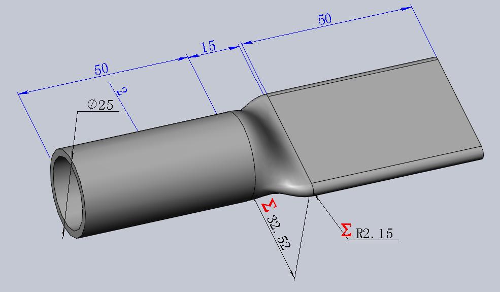

模仿了个,但是对方程式的公式还是不太理解,我做了个直立的,最小间隙0.3可能会和抽壳有关,收获不小感谢做出的朋友给我的参考
