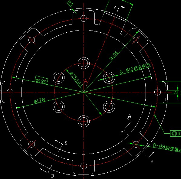

[求助] 阶梯剖断面必须相互垂直吗?

! e5 n4 d: F1 T3 k' l( |http://file:///C:/DOCUME~1/ADMINI~1/LOCALS~1/Temp/}LOCX@I@PRS0U~WEZS6J9)C.jpg 如图AA,可以这样旋转剖加阶梯剖吗?

阶梯剖断面不须相互垂直,上图旋转剖加阶梯剖可行。
发表于 2010-1-6 16:24:03 | 显示全部楼层 来自: 中国浙江嘉兴
可以是可以,但是我感觉你这幅图没这个必要了,孔深和孔位都这么明确了,只要半剖就好了啊 ,呵呵
