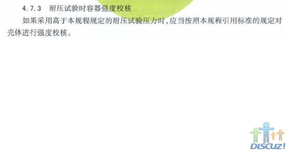

" r1 o/ C3 f: qTSG R0004-2009固定式容规第4.7.3条的讨论:! x- \. t+ ^9 u; f/ ^6 ?  _, p0 F1 ]
高于本规程要求怎么理解?目前的标准都是按照这个原则定的(除过气压试验压力和气液组合试验压力),是不是就不需要进行校核了。

发表于 2010-1-6 19:42:03 | 显示全部楼层 来自: 中国陕西宝鸡
应该是超过容规规定的试验系数,当然需要校核了

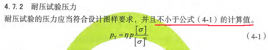

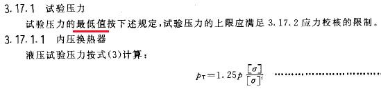

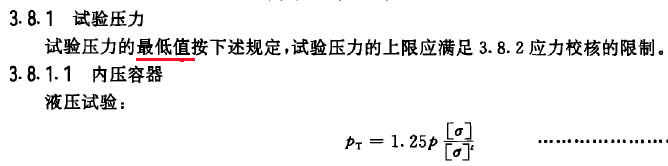

6 e5 `0 `' u* D# k! {  F# p9 j& a2 O9 _+ }7 q; T0 Z) z# w  D
其实根据容规和相关标准计算出来的试验压力值并不是图样上标注的唯一值,这个值只是最低值,设计者可以取一个高于此数的压力值做为试验压力值,但此时就得进行强度校核了。
; J+ u; s1 D4 Q容规的规定: 1.jpg
7 g1 r( I) ?9 |, m$ iGB150-1998的规定: 2.jpg
; b: f  t) R" N  r. i! QGB151-1999的规定: 3.jpg
