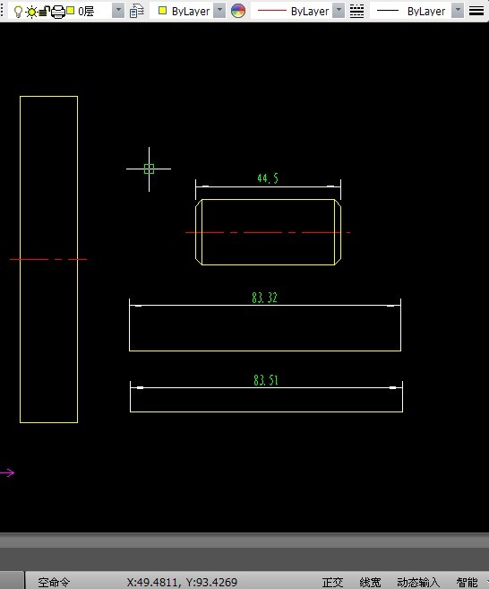

为什么CAXA2009R2版安装后按线宽显示没有反应,粗线,细线都显示为一样的宽度》?$ a8 w, v2 R( \5 X1 |
请问要怎么实现显示线宽区别啊?3 I- i! N9 `2 c+ E* o# C

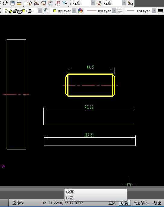

这说明你的所有线全部是细线型,即使使用了线宽命令也看不出它的区别,
6 I9 y) Y2 G, f8 a/ U你可以试着改动一条线的粗细,然后再给线宽命令即可。
8 H5 e( y5 W2 y( I6 h: {如图:我做的示范:

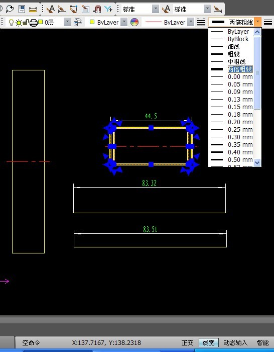

/ M+ q1 r& {' `) G5 ~然后,选中一个物体改线的粗细
  R5 c) v6 K8 a! J0 g$ c1 h4 M- t0 D2 ?9 i+ C3 K
线宽设置.jpg $ V( J4 X: m1 L0 Y. p

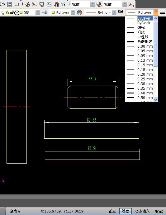

' \6 Z8 P% w: v: I0 V+ e现在可以看到变化了
6 T" k" h" x- M! ^
" c  A+ W' n- c, p8 L% R. l; S& O: I 线宽变化1.jpg
2 }- t) q: C6 p8 ^- {- T; _ 线宽变化2.jpg 3 t. g* b- V0 h; }. w6 {, ]% v

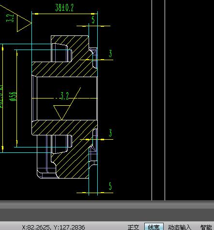

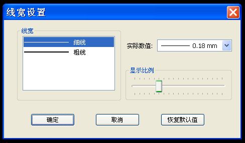

发表于 2010-1-8 09:17:43 | 显示全部楼层 来自: 中国安徽芜湖
刚刚试了一下,看看这样行不行:右击"线宽"按钮;弹出对话框如下图 xk.jpg ,点击“恢复默认值”,或者选中粗实线,调节一下显示比例,使粗实线相对细实线有明显区别,然后点击“确定”。
