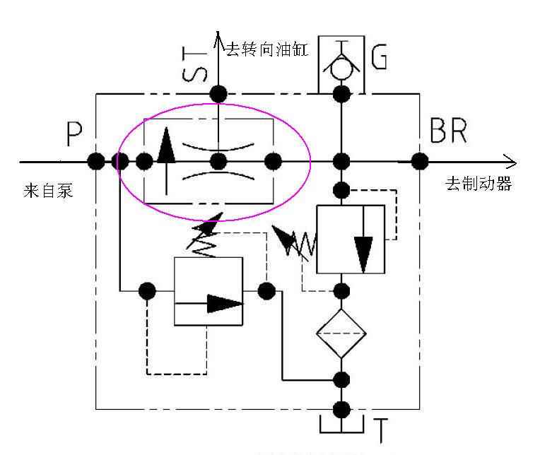

这个阀用于矿用运煤梭车的。梭车是美国JOY公司生产的。说明书介绍说是叫流量优先阀、说也叫先导流量控制阀。1 _! l( Q6 G8 Z7 C4 f* L0 ?, ~
" q( j4 b( y5 `7 G/ O
问:1. 这个阀究竟叫什么阀?5 w# P+ F9 c6 q. f* S6 v
     2. 图中画圈的哪个阀叫什么阀?! n/ F, W4 b2 Q/ |( t! `3 J
    3. 工作原理是什么?

是有种阀叫流量优先,其实就是以流量调节为主。。  B2 |0 b$ B0 a8 K
' f" f! c. g4 P% {% U* I! a# a国外产品,国内好象没有

发表于 2010-1-7 23:48:43 | 显示全部楼层 来自: 中国四川泸州
该阀就是优先阀,一般供转向系统,即要转向时优先保证转向器流量(所以叫优先阀),多余流量供工作系统,国内该阀技术也较成熟,现装载机上普遍采用,国内长江液压和临海技术非常成熟了.

发表于 2010-1-8 20:51:59 | 显示全部楼层 来自: 中国浙江温州
应该是分流阀,这个可以参考Vickers的V20P泵的控制部分,是把一个油路分成两个油路,其中一路优先,并保持流量恒定,一般用于车辆转向器转向;另一路是剩余油量,做制动或其他控制用。注意两个油路都可以独自建立油压,并互不干扰。

发表于 2010-1-12 14:47:58 | 显示全部楼层 来自: 中国四川成都
这个阀应该就叫优先流量阀,你图中画圈的部分是核心,就是优先流量阀,只是这种阀中不带溢流功能,所以在优先油路和旁路都配置了卸荷阀,以保护下游支路不超压;画圈的阀中,向上的箭头应该是带压力补偿的表示,只是常规画法一般在出口处,画在前边不知是否代表上游补偿,其实不管上游补偿还是下游补偿,功能都是一样的,就是维持优先油路不受后级负载及旁路负载的影响,维持优先油路恒定的流量;此阀功能分析为:从液压泵供给的液压油,优先供给制动油路,剩余油量供给转向油路,当刹车油路闭锁时,应该在刹车阀上有回油箱的油路设计,楼主可参看一下刹车系统油路;这样的话,应该优先的刹车油路维持一个小流量,而大部分油量旁路到转向系统。我附了个Parker的样本及HadraForce的样本,都是类似,供楼主参考,如果想精确了解,请楼主把此阀上的铭牌内容发上来,大家可以帮你查找原厂资料。7 `. p' J) ~8 L; p
: m) W0 L. }; V) w" ^
以上分析只是我的个人之见,如有错误,希望各位同仁指正,以免误导。

发表于 2010-3-16 16:48:24 | 显示全部楼层 来自: 中国北京
次阀是带压力补偿的优先流量阀,属于上游压力补偿,个人认为10#分析的很准确!
