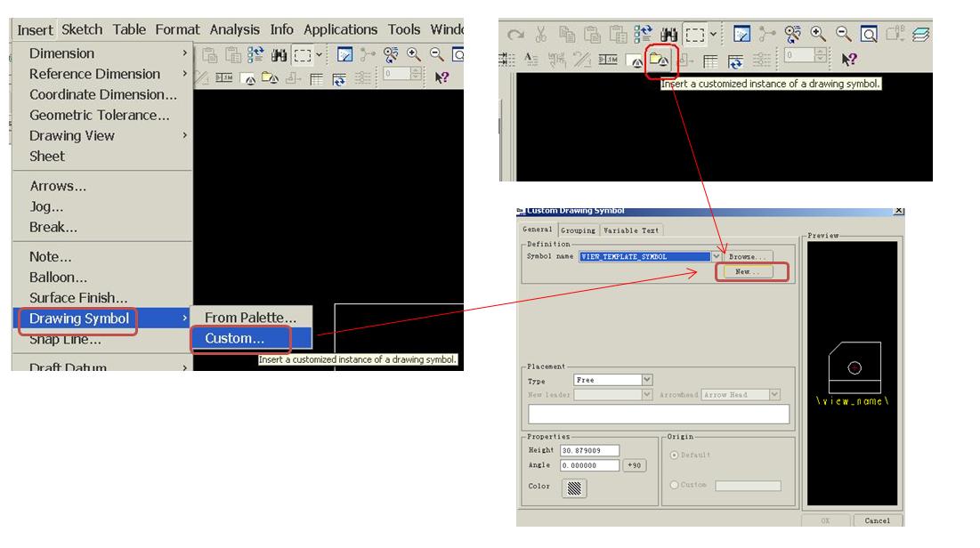

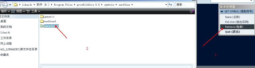

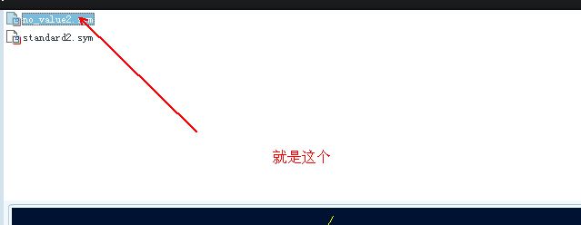

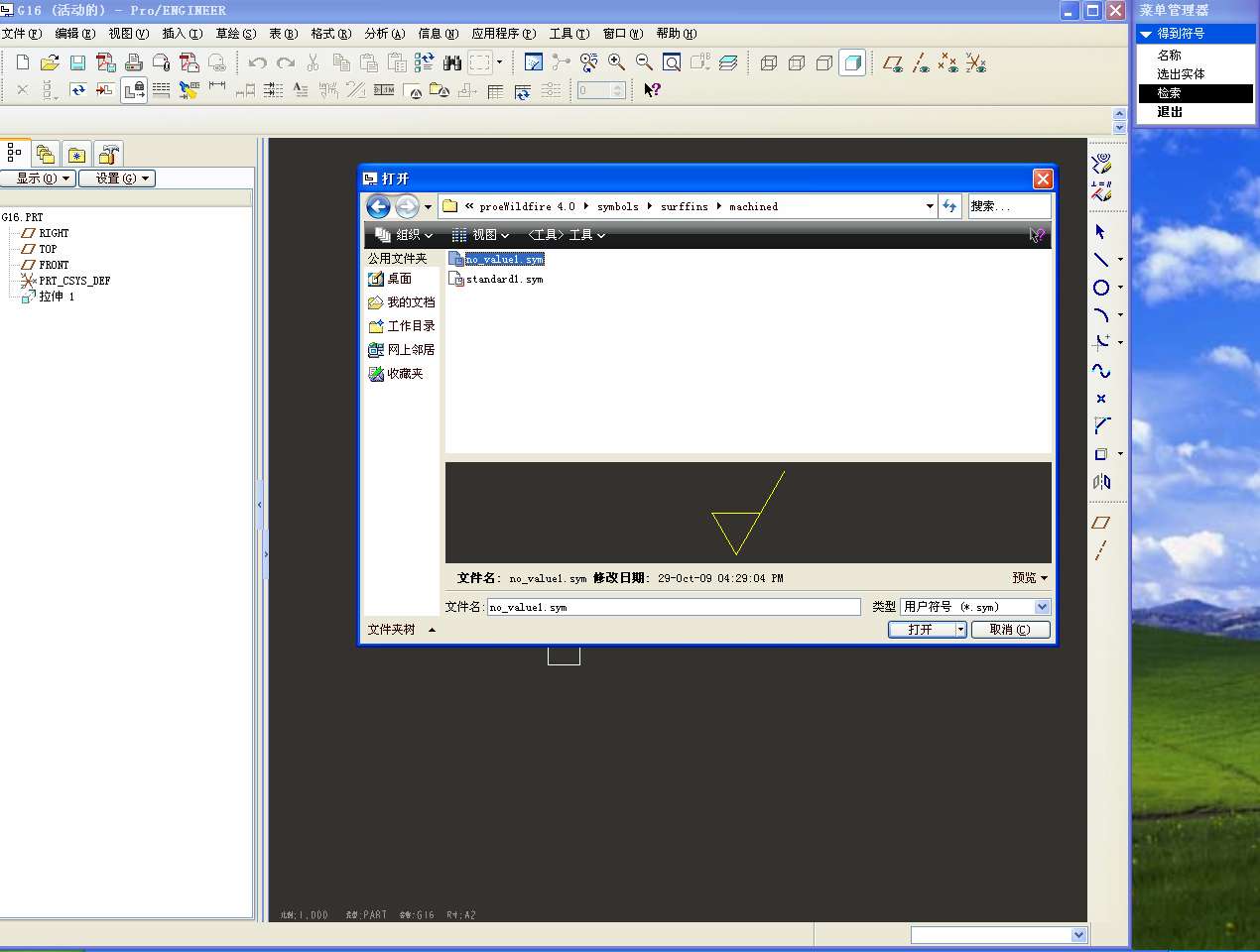

Pro/e有自带的,在符号目录里!

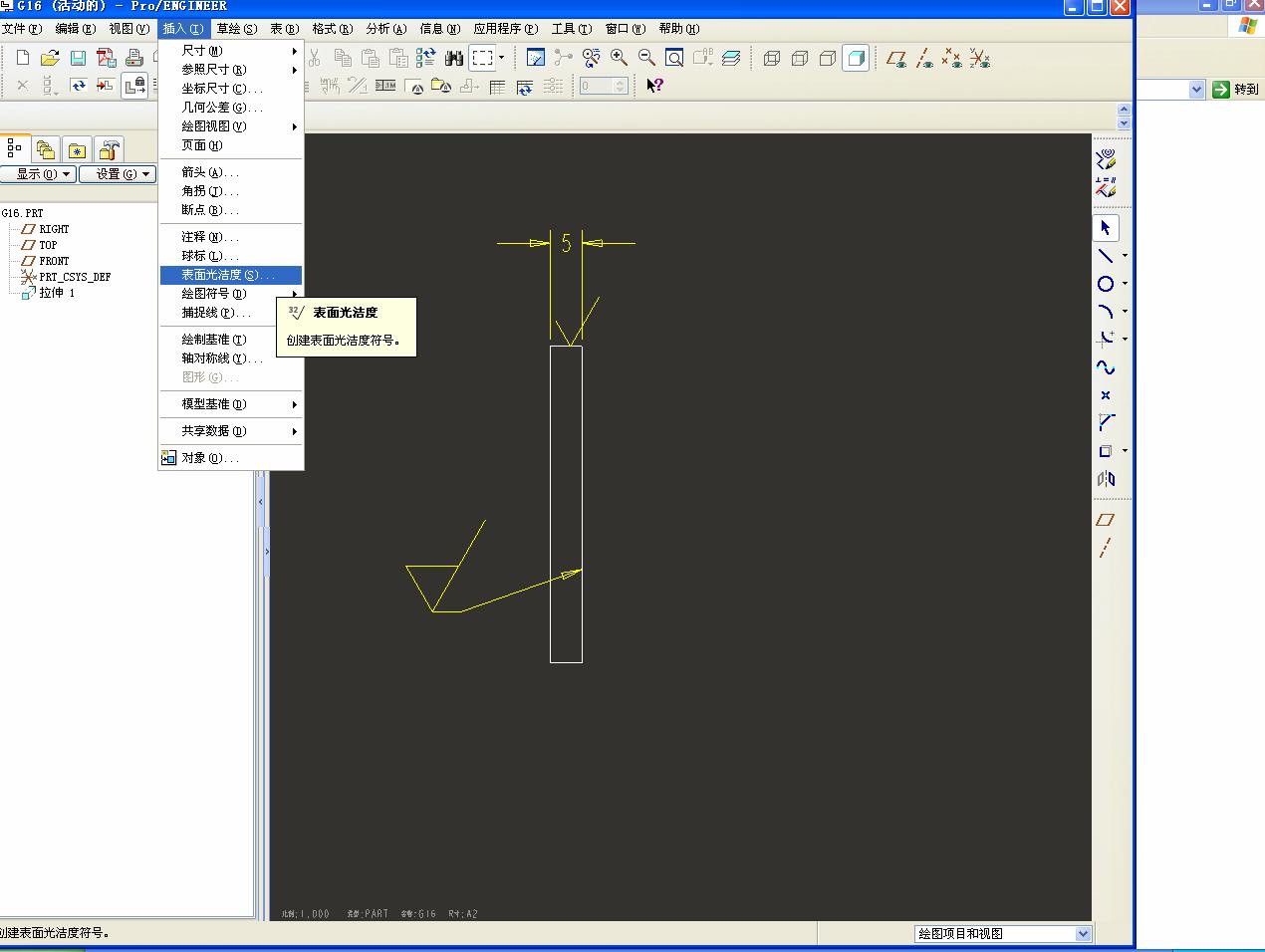

照图做就可以 1# chenjinming

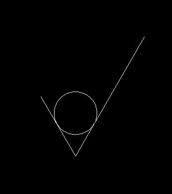

自己创建的步骤:
