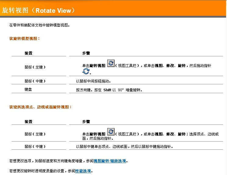

各位好,我想做个视图,沿着物体旋转一周,看物体的整体结构
1 F1 b" `& u. l& X% h5 X   如果用手转,不到半周物体就会倾斜,有没有方法可以让它在指定的平面,围绕指定的点旋转360度?
发表于 2010-1-7 10:18:51 | 显示全部楼层 来自: 中国浙江绍兴
shift或者alt+↑↓←→方向键,不知道你要的是不是这个效果
发表于 2010-1-7 10:49:39 | 显示全部楼层 来自: 中国江苏南京
楼上说的对/ j) V' n2 g& C/ Q
旋转视图用shift  alt 加方向键
1 w* k2 P- Q7 ?4 O3 C" @移动用ctrl加方向键
发表于 2010-1-7 10:59:36 | 显示全部楼层 来自: 中国四川成都
楼上的方法比较好,具体操作可以在帮助文件里查看。
