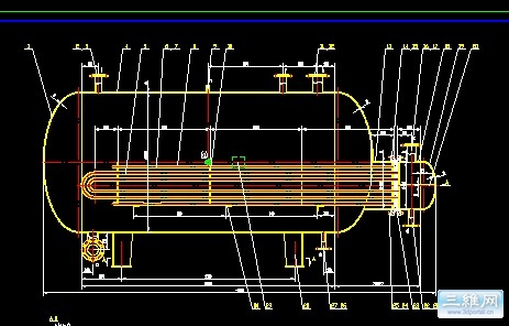

发表于 2010-5-11 15:40:45 | 显示全部楼层 来自: 中国黑龙江哈尔滨
标准大家都说了,我上个图吧,cad中截的图,希望能帮楼主更直观的理解。
