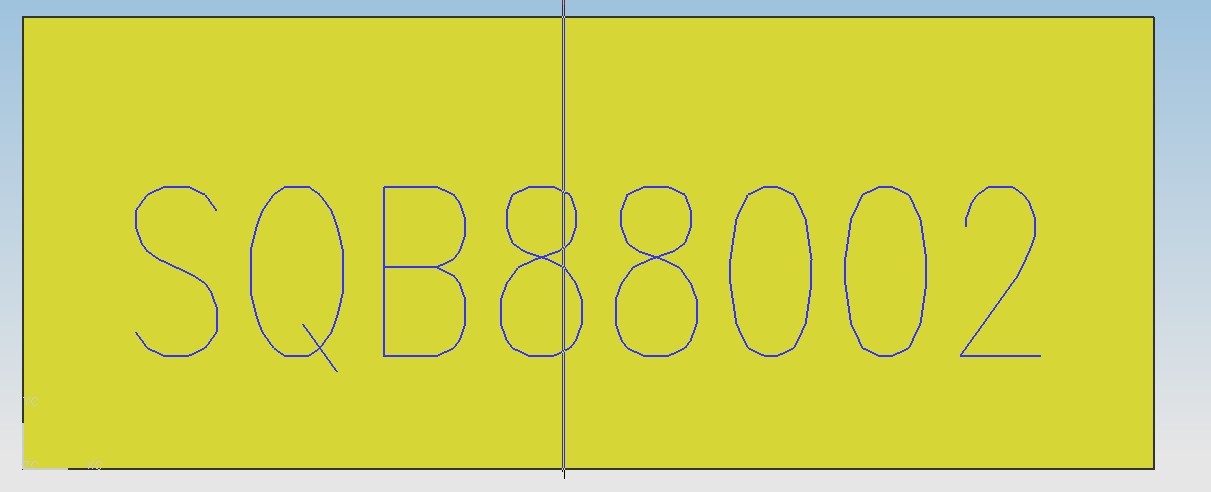

我用UG刻字的时候,用到功能“A”的时候 打出来的字怎么是一节节的?可以帮我弄成圆滑型的吗哪位?等于说不用其他工具加工 打出来的字就是圆滑性的
发表于 2010-1-7 12:11:35 | 显示全部楼层 来自: 中国山东济南
这是字库的原因,要想自动的话,目前只有寄希望UG的编写团队能否改进字库,否则只有自己动手想办法了

如果是英文的话可以下载个软件自己把26个字母和数字修改下!如果是中文的话建议你用7.0,有仿宋字体!

可能是字体问题啊,你改下字体就行

UG自身的字体太不好了  下载一些其他的字体 比如UG38字体
