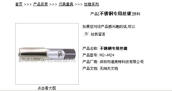

 楼主| 发表于 2010-1-7 11:31:42 | 显示全部楼层 来自: 中国湖北武汉
问一下,有沒有不锈钢专用丝攻?谢谢
发表于 2010-1-7 11:37:21 | 显示全部楼层 来自: 中国广东佛山
问一下,有沒有不锈钢专用丝攻?谢谢( _1 k- q8 {  E! z: F" l9 \
jxwxjt 发表于 2010-1-7 11:31 http://www.3dportal.cn/discuz/images/common/back.gif
有,附图供参考。
