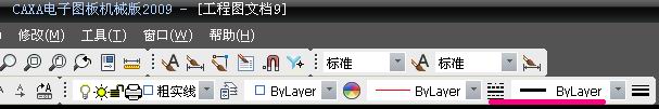

CAXA2009电子图板中的线型太少,比如细实线就没有,如何添加线型?

点工具栏上的图层按钮,进入层设置对话框,点新建按钮,添加所需要的线型就可以了。

本帖最后由 fanfu 于 2010-1-7 15:19 编辑 - L# v2 O1 H5 z
5 u9 q6 U5 F9 p: J( ^; W
没有细实线,又哪来的细实线层,所以肯定有细实线。2009是把线型和线宽分开设置的。线型有实线、虚线、点画线、双点画线等,线宽有细线、粗线、中粗线、两倍粗线、2mm线等等。两个配合在一起使用。

发表于 2010-1-7 16:38:23 | 显示全部楼层 来自: 中国山西太原
CAXA2009R2的线型比CAXA2007增加了很多,不但有粗、中、细,还有各种宽度的线,细线从0.05到0.25,粗线从0.3到2.11总共30种线型。
( V3 h) s3 Q/ Q9 w2 z2 o按F9,将界面切换到CAXA2007界面。见下截图:
