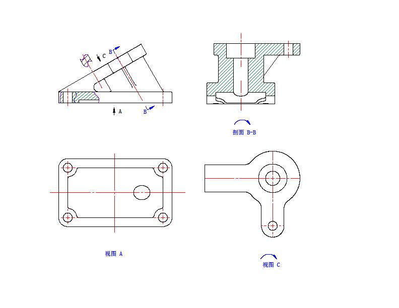

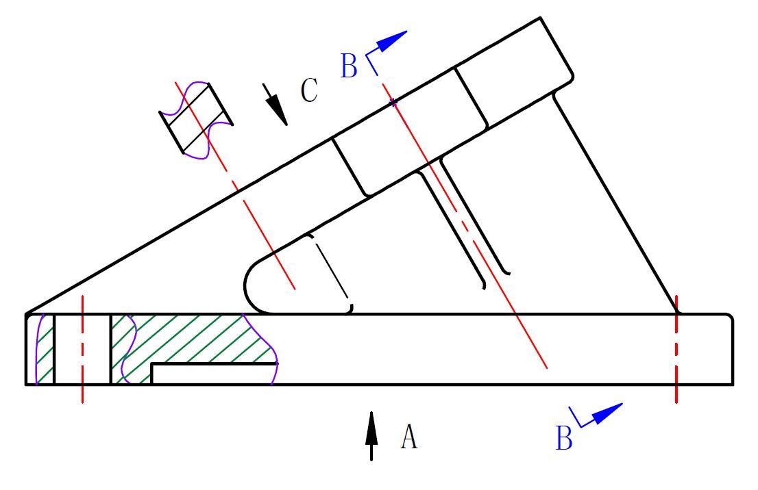

[求助] 大家看一下图中圆角,过渡线的表达正确吗

发表于 2010-1-7 16:43:19 | 显示全部楼层 来自: 中国江苏常州
能否问得再详细一点?
发表于 2010-1-7 16:51:39 | 显示全部楼层 来自: 中国河北廊坊
是用SolidWorks工程图直接投影的吗,如果是的话你的三维模型做得没错的话图就应该没错的
发表于 2010-1-7 17:35:30 | 显示全部楼层 来自: 中国江苏无锡
蛮正确的哇
发表于 2010-1-7 19:00:08 | 显示全部楼层 来自: 中国江苏苏州
对的啊,楼主
发表于 2010-1-8 10:23:39 | 显示全部楼层 来自: 中国贵州兴义
很显然正确的嘛

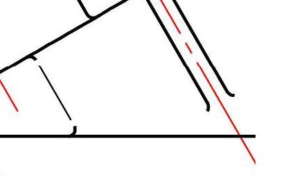

 楼主| 发表于 2010-1-8 10:52:18 | 显示全部楼层 来自: 中国浙江金华
0 c, m" C  V* N! [* _8 L图中过渡线用细线表示,圆角用粗线表示两头不与过渡线相连。这样可以吗
