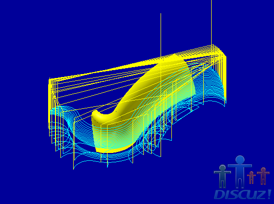

# u' E* @1 w2 `9 g这个等高刀路怎么这样啊,是哪里设置有问题吗?请高手看看。下面是附件,请高手做看看。用D14R3的刀。

你没做好边界。要控制抬刀,你要计算下边界让出一个刀半径,并非半径值是最好,可以大或者小一点。这个曲面靠左边的边界线要放大超过刀直径。
