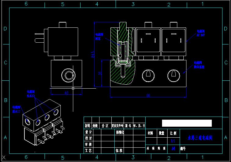

各位高手帮忙看看这样的电磁阀,接自来水,实现1进3出。我不是专业做电磁阀的,所以发现我自己设计的电磁阀,线圈吸阀芯时,乱跳,有时还吸不起来(未通水的情况下)。不知道阀芯一般用什么材料,是不是要和电磁线圈配套做(我们电磁线圈是用老外原装的,阀芯是仿老外的,老外的吸起来很顺畅,我们的不行)。2 U7 P" k5 f0 i3 z3 C' l/ ^
     或者,有没有人知道这样的电磁阀在哪里有直接买现成的啊?或者是不是在同一地方买电磁线圈和阀芯就可以运作了啊?待援,知道请回答?谢谢

电磁阀是一个系统   不是说把其中一个搞好了就行了的  略说几点作为参考
: N0 ?) S% v+ M1、考虑使用电压    AC 220V  最普通   但是波形为正玄  8 h; U# K2 I' Q4 R; L( b* a
    DC 24V    一般比较普通   不过看起来你的电磁阀使用AC220   这个我没做过  不清楚
# ^+ F0 N! U4 z7 ?2、铁芯材料   220V一般使用低碳钢 但必须进行相应的热处理: K/ b9 G6 G# D8 |) a% d* y
              24V  一般使用电工纯铁  也必须热处理! f' k4 p, ]1 _7 D
3、线圈的作用是产生吸力  故只和电压和电阻有关(其实和电流和圈数有关)  线圈和铁芯都为提升吸力而设计  使用最少的成本达到要求

为什么一定要吸阀芯呢?控制自来水的,要防锈啊?可以用弹簧复位,电磁铁推啊?

推荐意大利ODE、MetalWork,有现成的方案。
