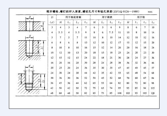

我在计算时遇到如下两个问题,高人给指点一下:$ t: ]- N" P( Z
问题1。设计螺纹配合时,需要用多少牙,这个怎么计算阿?我只会计算螺栓的直径需要多大。
0 R- H& V0 p0 `, R6 M2 D问题2。外螺纹已经知道了。用一个小圆环拧到上面。那么这个小圆环的最小壁厚怎么算呢?
% ~, ^' `6 p' o简化一下就是一套M55螺栓螺母,两边受178000的拉力,材料的屈服极限应力是300MPa。那么(1)螺母至少要多少牙?(2)螺母的壁厚最小是多少?

$ D8 R8 l( J3 g. f5 [印象中不需要计算牙数啊(依稀记得某书上说真正接触上的螺纹不到5环),基本上静载荷考虑抗拉强度就行了
$ f' }9 ]! M* I* z( s动载荷的话也有计算公式(自己去查手册^_^),再按照力学性能等级选择就行了
, \1 r' a! K6 ?5 _8 T另外要图要真相不然讲不明白- J# P* U7 Q7 k( _! {7 |8 a
恕我冒昧M55的螺丝我没见过
: Z: Y3 t& X& }7 V- _* [另外强度是靠螺栓个数保证的不是靠牙数保证的

查阅《机械设计手册》或类似资料中有关螺纹强度计算章节。具体涉及单牙挤压强度、剪切强度等,计算方法都有详细的讲解。

1  螺栓拧入螺孔的深度不是按多少牙,是按拧入深度尺寸来定的,螺孔深度及螺栓拧入深度机械设计手册上都有规定。
/ H. v9 \6 @- _; E2  螺母厚度也不需自己设计,标准都有规定,选用标准件就行了。
! \( W, N/ Y. Z7 P, T3  你给出的拉力没有单位,其实有了螺栓规格,最大允许拉力查手册就知道了。

一般的是螺纹直径的1.25到2倍

+ z5 f. R9 f; d! X2 Q. B$ s如果你一定要计算牙数,就用旋入长度除以螺距

牙数按旋入深度减几牙,6-8牙最低。* f5 q- w& q  x- |( `& e9 ~
壁厚主要按照挤压强度计算,可参照标准螺母的壁厚

0 k  a, T* q5 m0 }0 P8 F. T机械设计手册中没有找到螺纹牙数或剪切方面的计算阿。只看到根据螺栓截面积计算螺栓强度的计算。给具体的说一下吧。我想计算螺纹连接时要多少牙才能保证连接。截面积那个好算,都能复合要求。

一般来说,螺纹受力主要在前7个牙,所以一般旋入深度为螺距的5~7倍。

理论计算参考机械设计手册螺纹连接强度计算,需要计算螺纹抗拉和螺纹接触和抗挤抗拉强度。
6 W3 H$ Y0 ]# X* C: y. t# \通常采用经验公式:仅供参考
. Y( Q+ M. ^: z1. 拧入长度不是越长越好,太长有害。" b: F) d6 j  V( o
   由于螺纹加工间距不一致,当拧入长度太深时会发生干涉现象,降低螺纹负载能力# u6 Q- C+ ]; h! O8 t# n. [: G
2.通常拧入长度为5~10牙,或直径1.5~2倍。应考虑材料的差异性" Q5 }. N0 Z0 J: S  O9 k( m
3.实际旋合牙数=理论旋合牙数-1.5~2牙(螺纹起始段)5 `/ X& y3 L; T6 |3 u
4.理论旋合牙数=螺栓理论拧入深度/螺距
