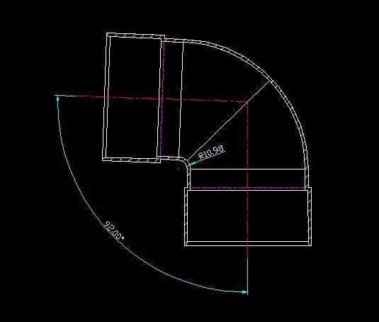

2 d# Y+ j0 P' n/ w如图:R10.98如何脱模?) O5 u" _0 j" a3 P

发表于 2010-1-13 21:53:25 | 显示全部楼层 来自: 中国浙江衢州
产品是什么材料?,R10.98处要求高不高。能否适当加点胶。
发表于 2010-1-14 10:45:22 | 显示全部楼层 来自: 美国
一般情况下我们会采用修改局部形状使其能正常脱模的方法来达到要求,不过前端倒拔梢的尺寸不大,是否可以采用强制脱模的形式?因为强制脱模是开亮的公司比较喜欢用的方法,哈哈!!!
发表于 2010-1-14 11:59:51 | 显示全部楼层 来自: 中国浙江衢州
一般情况下我们会采用修改局部形状使其能正常脱模的方法来达到要求,不过前端倒拔梢的尺寸不大,是否可以采用强制脱模的形式?因为强制脱模是开亮的公司比较喜欢用的方法,哈哈!!!7 Y" |( ]! d' A  r0 \
guxing2417 发表于 2010-1-14 10:45 http://www.3dportal.cn/discuz/images/common/back.gif
6 D# m7 m. F4 `5 O. ^
楼主没说用什么材料,有些材料,不一定适用强制脱模的手段。可能楼主本意就是要考考大家一套很复杂的结构。
 楼主| 发表于 2010-1-14 13:54:19 | 显示全部楼层 来自: 中国广东广州
水管一般是硬PVC.
 楼主| 发表于 2010-1-14 13:55:45 | 显示全部楼层 来自: 中国广东广州
: g# B5 a0 ?' O' Aguxing2417 发表于 2010-1-14 10:45 http://www.3dportal.cn/discuz/images/common/back.gif
% i8 m4 e. h  p4 q+ K! f9 d不能强脱。。。。继续讨论

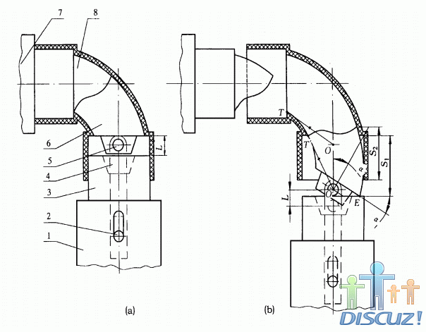

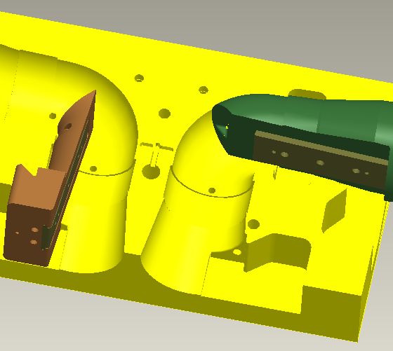

发表于 2010-1-14 22:31:24 | 显示全部楼层 来自: 中国浙江衢州
弯管模具以前没接触过,不过查阅了些相关资料。不知楼主觉的这种结构如何。
1 I, ?" v+ _  j* J/ U 2010-01-14_222908.gif
开亮 + 3 鼓励讨论
 楼主| 发表于 2010-1-15 09:31:39 | 显示全部楼层 来自: 中国广东广州
谢谢楼上热忱参与交流。你发结构图片,靠后脱模让人担心,芯子前端是否会刮伤制品?
4 r4 }5 w' g0 ^+ }- z8 o转芯复位也值得讨论。。。
