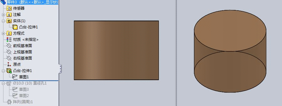

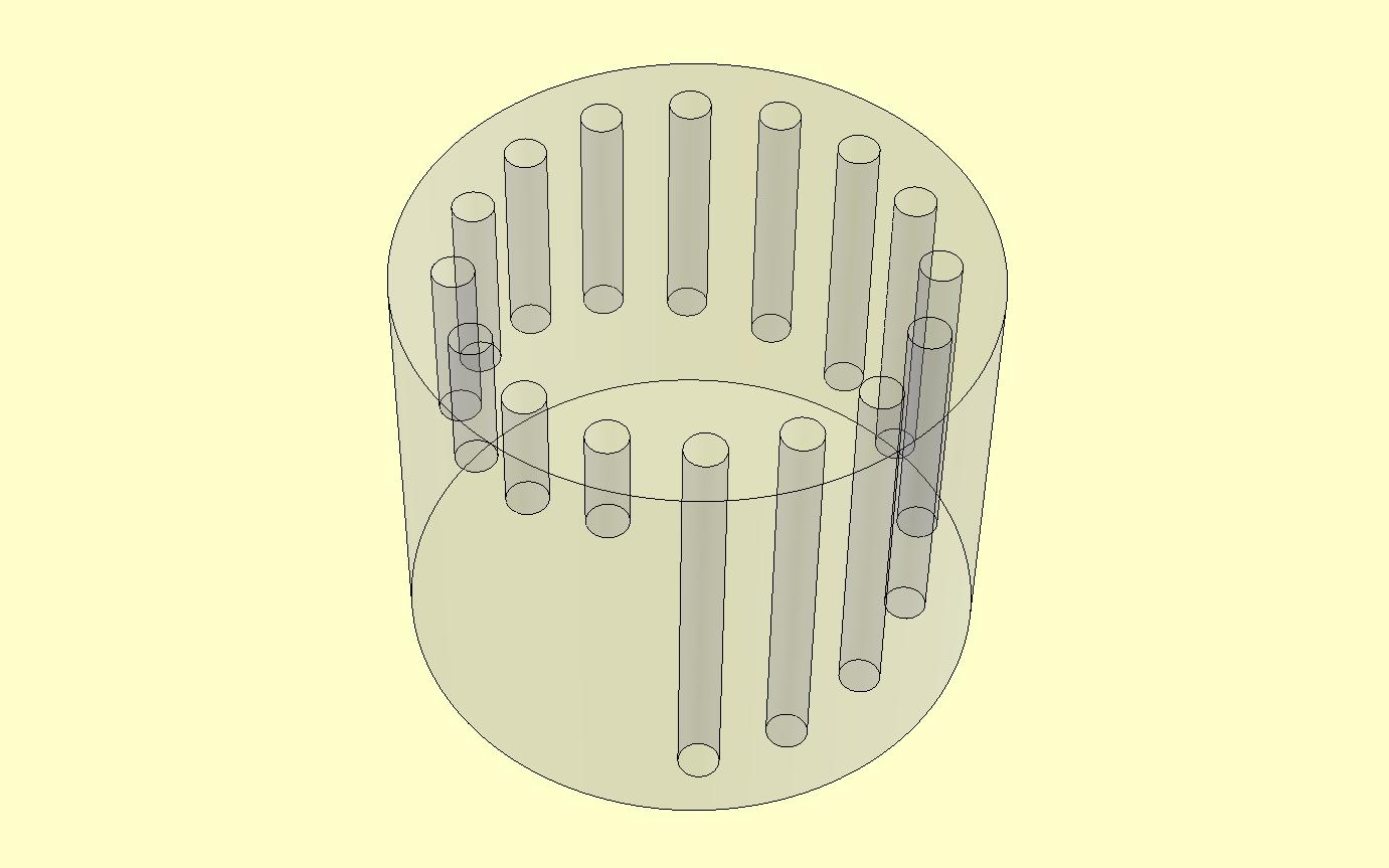

9 t5 E( p% Y4 n- |+ q; T转sun20042165朋友的问题:
3 }- x4 G. Y) @2 _0 ?' ~+ N6 |7 @/ z5 x) W% S5 _
如何实现 “圆周阵列深度递加的圆孔”?* K* e, I" R: j) K, W% l/ `
) u) |8 ]) y+ _/ Y( l
如题,假如孔深度一致,我可以圆周阵列下,
' c. c2 N3 j& [* u! |6 X6 V假如我要打的孔在一个圆周上等间距分布,而且各孔深度递加,该如何操作?
5 K! `  \# U! d- _( ^+ G" d  Y
4 U) T( w7 s; O/ O; C7 h20多个空,我不能一个个打吧?转sun20042165朋友的问题  L$ s4 [6 w2 `0 ~6 s
9 c! W! ~1 u. Y# Y$ j+ I9 @, q1 T& B0 b  ?) t* Y, ^
8 a0 R- ]7 x7 q- s& w/ ^/ j7 \/ H
以上问题,建议转问为题,感兴趣的朋友可以一做。- L# S+ L: m4 z* z

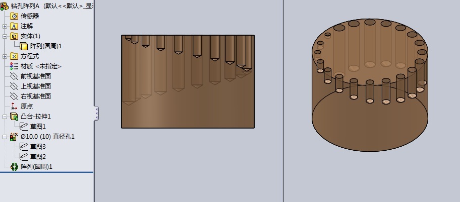

0 h4 V2 V- x1 W 钻孔阵列.gif $ s' K5 _: g) p. b3 g) ]; E; r2 y
6 I0 Z  B( X5 X还可以作成孔径逐渐放大的。9 I2 b/ {+ k; r

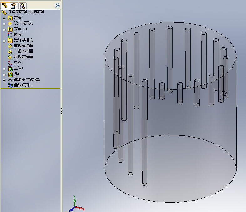

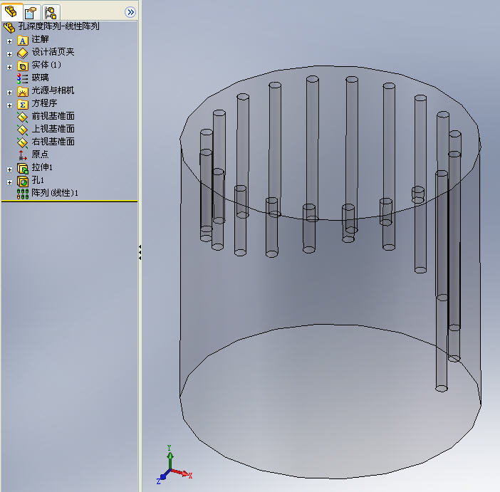

发表于 2010-1-10 14:29:39 | 显示全部楼层 来自: 中国河南洛阳
用两种方法做出来了:线性阵列、曲线阵列,
. F3 P2 a  U' [: }/ `9 @- r0 B另外圆周随行阵列也能做出来,只是我的SW有点问题,曲线阵列没有随行阵列选项,所以留给其他朋友试试。

发表于 2010-1-11 08:48:21 | 显示全部楼层 来自: 中国河北廊坊
谢谢16楼的源文件

发表于 2010-1-11 18:49:30 | 显示全部楼层 来自: 中国湖北武汉
看了一下16楼做的,做的有点巧。请再按孔特征做一个行吗?
