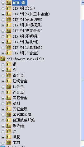

[求助] sw材质里为什么没有Q195和65Mn这样的材质
发表于 2010-1-7 16:32:36 | 显示全部楼层 |阅读模式 来自: 中国浙江台州
! Y( U. e# P; i0 ?2 F9 {/ l( L* l8 [  W% `* \$ r
Q195常用的冷轧钢管$ g' k8 M  h, r) ]
65Mn常用的弹簧钢
9 w% r% l8 w% b
这样的材质怎么添加或者查找呢,谢谢。
发表于 2010-1-7 16:36:03 | 显示全部楼层 来自: 中国江苏常州
自己添加~
9 F3 f" R  H, Z8 _3 r# v: d) J把普通碳钢复制一个到自定义材质中,改一下名称和相关参数即可
 楼主| 发表于 2010-1-7 16:37:28 | 显示全部楼层 来自: 中国浙江台州
9 ^; E. c( a- \$ b
& o7 N! V* k' x, q8 x& L) w  i能出效果和做分析吗?很常见的材料SW怎么会遗漏?
发表于 2010-1-7 17:36:33 | 显示全部楼层 来自: 中国江苏无锡
只能自定义材料,毕竟材料种类太多了,不可能面面俱到。
发表于 2010-1-7 18:20:10 | 显示全部楼层 来自: 中国辽宁营口
你说的标号都是中国标准的
发表于 2010-1-7 18:58:15 | 显示全部楼层 来自: 中国江苏苏州
自己建个好了啊
发表于 2010-1-7 19:15:28 | 显示全部楼层 来自: 中国江苏无锡
论坛内有,搜一下好了
 楼主| 发表于 2010-1-7 22:32:39 | 显示全部楼层 来自: 中国浙江台州
2010编辑不了
发表于 2010-1-8 06:56:17 | 显示全部楼层 来自: 中国河北保定
一般都是公司都有自己的材质库,SW非常灵活,可以设置材质.一般都是复制现有材质,粘贴到自定义材质库,然后重新命名自定义相关参数.包括常用的材质可以添加到收藏里面,方便右键随时调用.
 楼主| 发表于 2010-1-8 11:56:09 | 显示全部楼层 来自: 中国浙江台州
应求发图纸格式,问材料性能你是怎么找的,谢谢
图纸格式.rar
129.38 KB, 下载次数: 31
发表于 2010-1-8 12:39:46 | 显示全部楼层 来自: 中国河北保定
机械设计手册啊,个别的在网上搜索的
