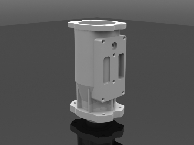

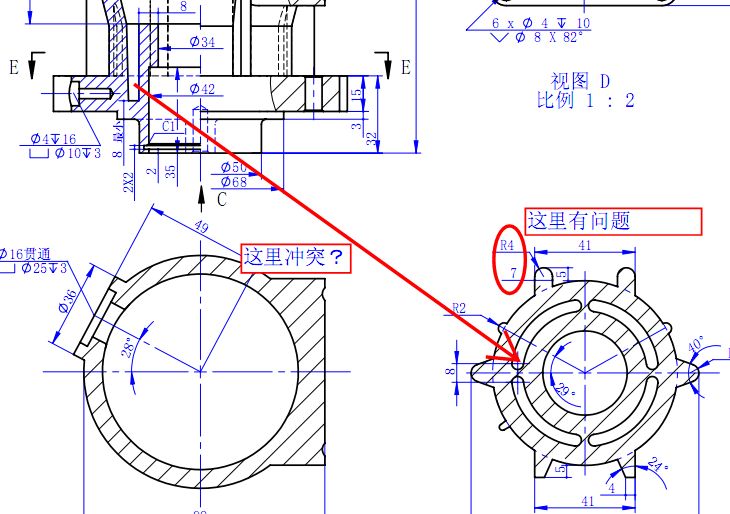

发表于 2010-1-7 16:46:18 | 显示全部楼层 |阅读模式 来自: 中国浙江金华
Pump Housing V1.PDF
70.72 KB, 下载次数: 53

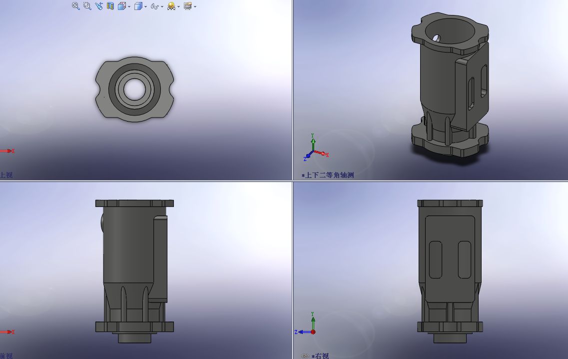

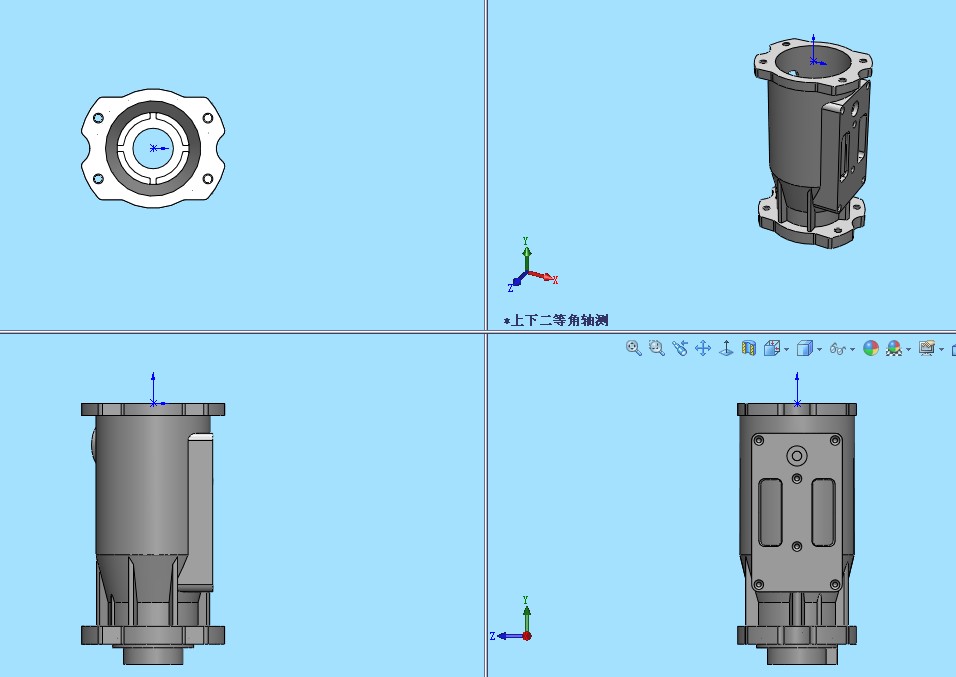

发表于 2010-1-7 21:02:51 | 显示全部楼层 来自: 中国四川德阳
本帖最后由 rubin09103 于 2010-1-7 21:04 编辑 # p+ w) t2 m8 j: a# _) w6 H
0 B; a. m: H+ \, _, y) m2 ^

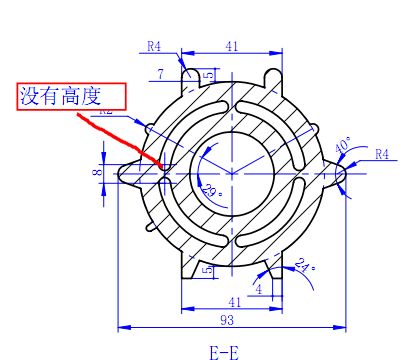

发表于 2010-1-7 21:06:01 | 显示全部楼层 来自: 中国四川德阳
另外,这是不是缺个尺寸啊?

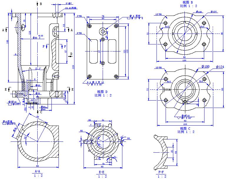

 楼主| 发表于 2010-1-8 10:58:57 | 显示全部楼层 来自: 中国浙江金华
仔细看下不缺高度' d  ]; V5 y, R4 q: I
有没有人再把它出成工程图的呀。
发表于 2010-1-8 13:14:51 | 显示全部楼层 来自: 中国四川德阳
我还是觉得缺高度尺寸,哈哈

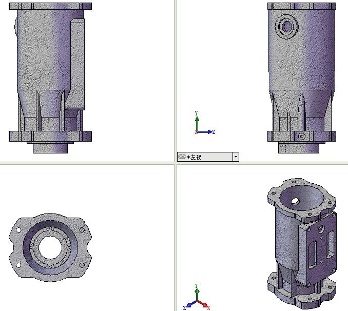

发表于 2010-1-8 15:26:27 | 显示全部楼层 来自: 中国江苏淮安
0 Y( w: W/ E( C( D# O$ W$ B: o; E% ~
练习一下,尺寸不全

发表于 2010-1-11 19:07:14 | 显示全部楼层 来自: 中国福建福州
这东西是什么材质的?毛坯如何成型?
