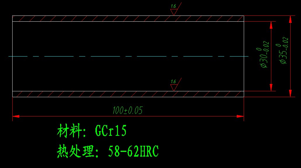

下面这个轴套,哪儿有标准件或者类似标准件卖?# d$ `  R* j0 z
我知道滚针轴承内圈,可是其长度只有30mm,φ30xφ35x30,只要3元钱,
# B( H$ P4 K  ?. C6 \; Q) Z& a  d咨询了轴承加工厂,有些厂家不能做,能做的又太贵(内径公差降低为0.1),要28元,需要加工1000件,有些受不了! |# d+ I  Q9 |. H8 D
不知可否有其他替代品或者降低成本的方法?
* ~" v' d" |6 x4 ~) B9 U/ { 1.jpg

此件壁薄而长,热处理硬度又高,车成后热处理,然后再磨内外圆,热处理易变形,磨削余量需加大,精度要求较高,还要制工装。下来几元钱一件是不可能的。28元一件应该差不许多。
