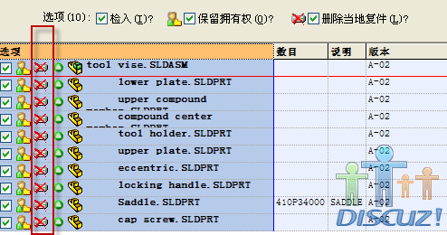

[求助] 误选了【删除当地复件】,怎么让文件回去

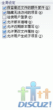

4 H  r4 l  K0 z* v! M+ O" P还有一个问题,在哪里添加权限,可以让用户端添加子项目。请图示
1 Q5 X% O) G) i1 j
" P$ s! L& P& t$ c; F( _& t在VaultAdmin里,以直接帮用户添加子项目,我会。

1. 楼主使用PDM,应该知道PDM最大的好处就是具有版本  想退回去在检出的时候选择版本A-01 就好了 (你现在是A-02)
发表于 2010-1-8 11:15:20 | 显示全部楼层 来自: 中国上海
3232.GIF 2.在VAULT里的全局设置 勾选允许用户生成子项目
 楼主| 发表于 2010-1-8 11:38:34 | 显示全部楼层 来自: 中国江苏泰州
首先感谢csluo 的帮助。
7 t  l9 D+ R: O7 W) s% q您能详细点,具体如何操作“想退回去在检出的时候选择版本A-01 就好了”
 楼主| 发表于 2010-1-9 10:43:18 | 显示全部楼层 来自: 中国江苏泰州
1. 楼主使用PDM,应该知道PDM最大的好处就是具有版本  想退回去在检出的时候选择版本A-01 就好了 (你现在是A-02)- H% G- a+ m/ d( N& B0 w8 s
csluo 发表于 2010-1-8 11:12 http://www.3dportal.cn/discuz/images/common/back.gif
3 I7 V" }# H. o! @如果第一检入就  误选了【删除当地复件】,版本也是A-01 哦。
发表于 2010-1-11 14:35:31 | 显示全部楼层 来自: 中国上海
楼主的版本是A-02  检出操作的时候 在A-02上点击,可以选择之前的版本
