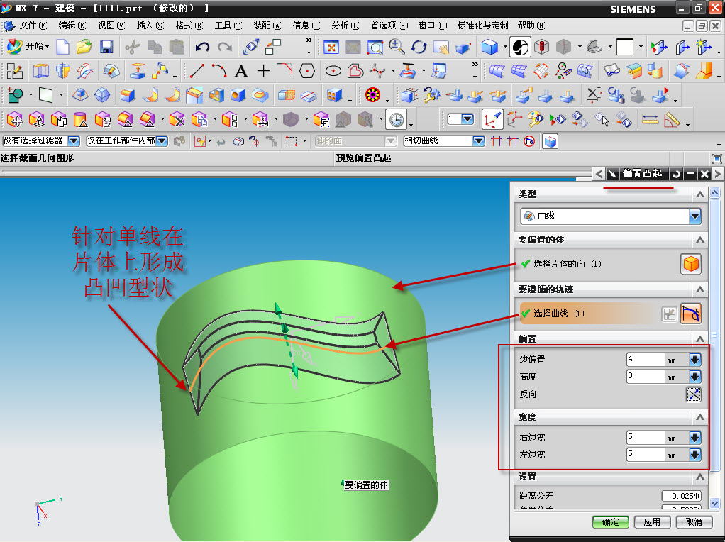

见了前面有个帖子 在ug里面做拉伸字 , 这个简单!
: K, z) \9 U5 K8 U) W% ^但是曲面弄凸起的字或图形怎么做呢 ,在6.0里面有个 凸起 和 偏置凸起  这两个命令怎么用啊? 我用proe能做  用ug 找了很长时间就楞没做出来!!请会的朋友解答一下  谢谢了!!

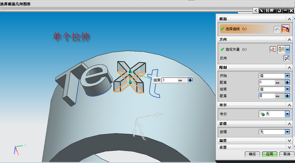

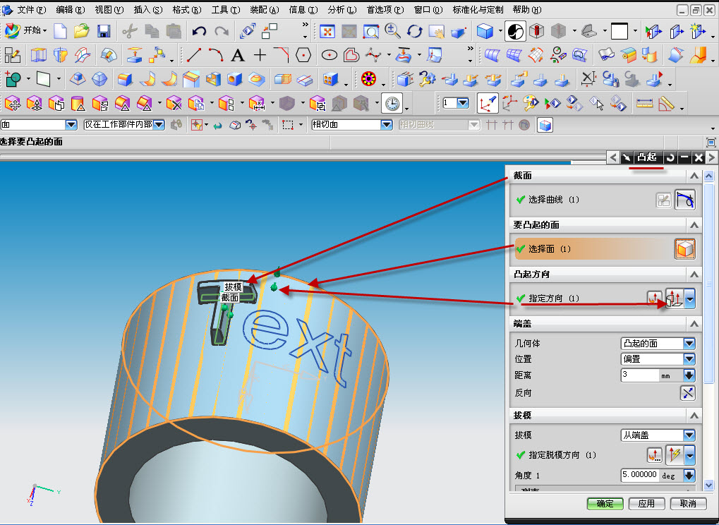

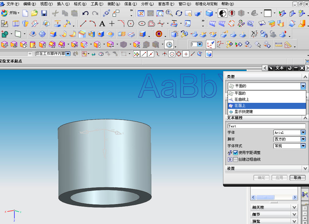

发表于 2010-1-7 22:29:02 | 显示全部楼层 来自: 中国四川广元
beyond2009 + 5 应助

我用那个凸起做的 发现有的字可以做,有的字就不可以做,我已经把字投影到曲面上了呀!参数都相同 为什么有的字就不可以做呢?

字是能写 也能投影到曲面上,就是五个字有一个能做“凸起” 其它的不能做。

是不是因为多个字一起拉伸的话不能确定法向啊?

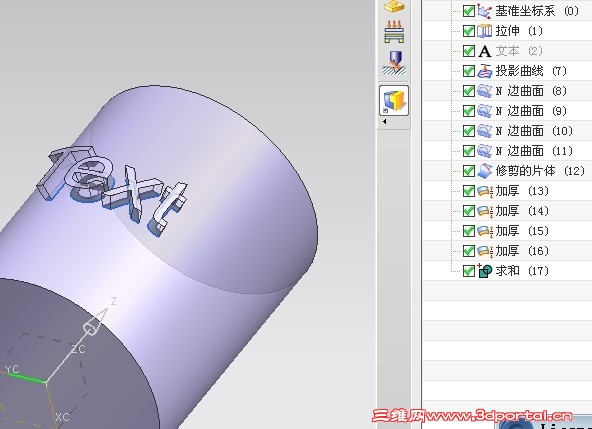

发表于 2011-5-19 10:43:28 | 显示全部楼层 来自: 中国江苏淮安
也可以投影后用N边曲面,然后在片体加厚成实体!(注意,有的要用修剪片体命令)[
