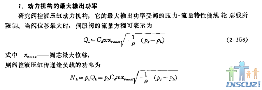

伺服阀最优效率时阀口损失工作压力的1/37 w/ X  ?) Y* r0 ?
这个结论是怎么来的?谢谢!

参见李洪人教授 主编的教材《液压控制系统》(修订版)第99~100页。

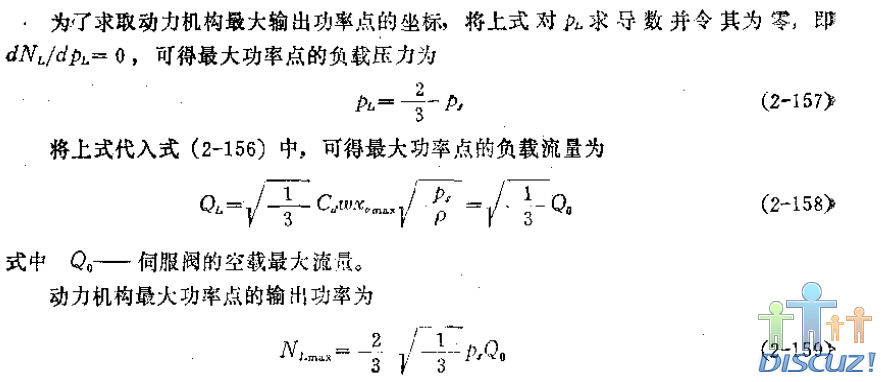

发表于 2010-1-15 13:58:28 | 显示全部楼层 来自: 中国内蒙古呼和浩特
这是按照数学公式推导,然后求功率最大值,得出功率最大的条件,这是针对位置和速度控制系统的,对于力控制系统,为了减小执行器尺寸,可以使供油压力接近负载压力
