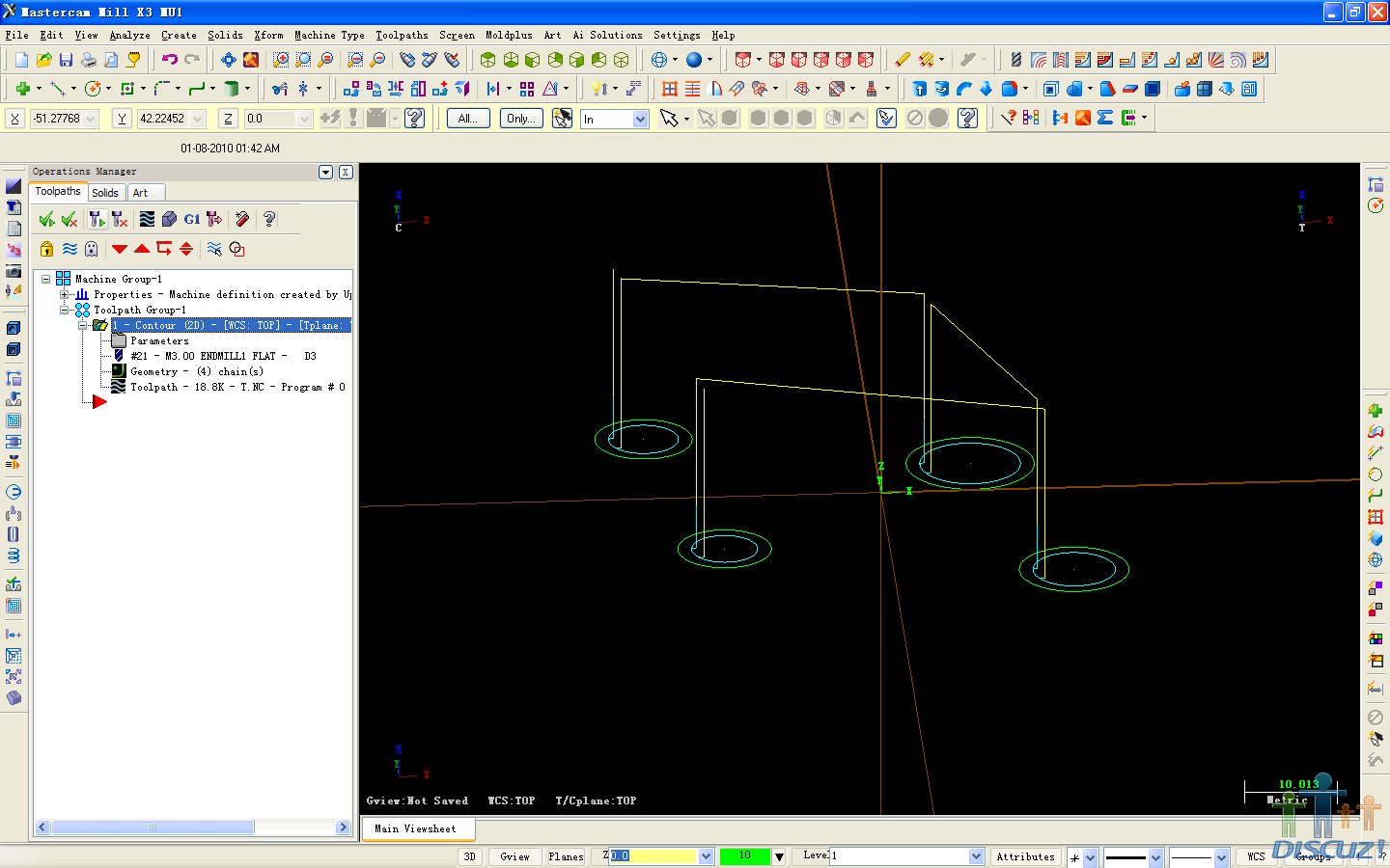

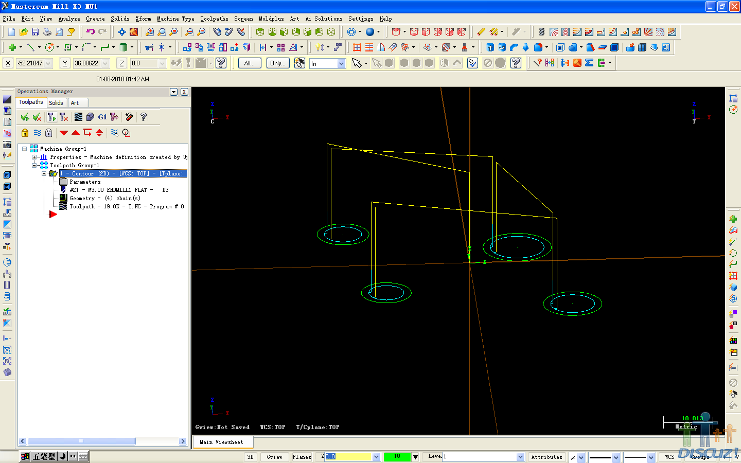

我今天用X3刻字码时,碰到个问题。不明白什么原因?X3做别的刀路没有,如图:就是下刀时在原点先下一刀到原点,再提起来走程式。用9.1做的就没有[localimg=180,119]2[/localimg]

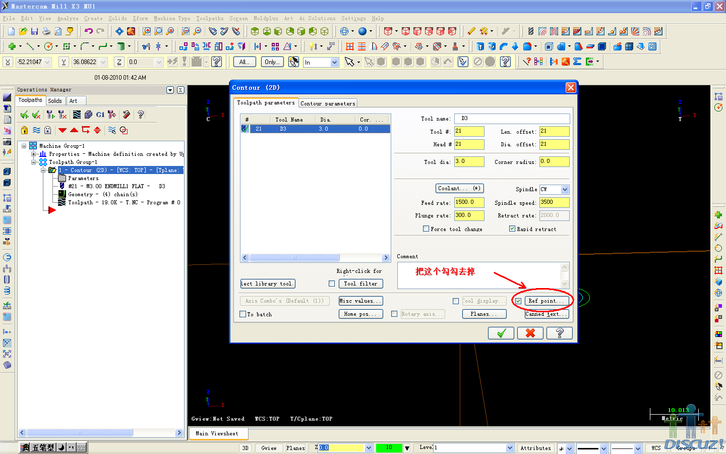

LZ这问题应是在X3里面多勾选了一个对话框,把这个勾勾去掉应就可以解决,请看图:! o& s. ]3 V2 x' T1 y3 Z' ~

应该把“回参考点"购除

是回归参考点,去掉钩即可,与四楼同!
