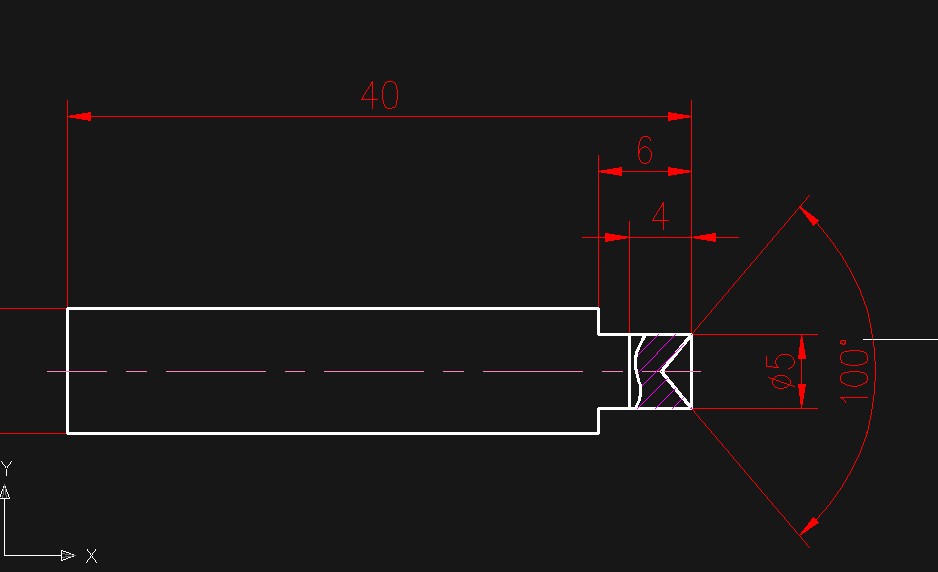

工件:45 锻件   HB180-220
/ P" I3 |! k, `压头:我现在采用的是Cr12MoV,淬火HRC58~62
- M5 H& a7 w6 ~现在的问题是压那个Φ5 的翻边,压不了几个,压头就蹦边了!~
9 n: ^3 Q5 I/ Y4 L希望大家有是好的材料及热处理方法说说,像你们学习哈!~

1  45钢锻件退火处理,降低硬度。  }( f0 q# p! `8 {6 A
2  冲头硬度太高、性脆,降低硬度、增加韧性,就可耐冲击了。0 e1 u9 m8 c' t, E
3  冲头的100°变成120°,增大强度。

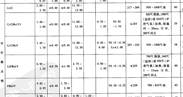

 楼主| 发表于 2010-1-8 19:16:08 | 显示全部楼层 来自: 中国上海
本帖最后由 xjf308233932 于 2010-1-8 19:17 编辑 # Y$ x2 |$ e/ [3 V2 y5 N
$ a' _$ T; r9 m4 N; Y% i
谢谢你们的解答,前面的几位朋友说的也对,模具钢我淬火太硬了!~我准备在试试!~7 M3 a  e" N" W2 m
另外有个搞工艺叫我用T8A  淬火HRC52-56~~; v. q" D* s. w. [9 D6 z7 f2 ~
大家觉得怎么样,因为在工厂我不可能没种材料都做实验,只能靠你们有经验的提点一下!~

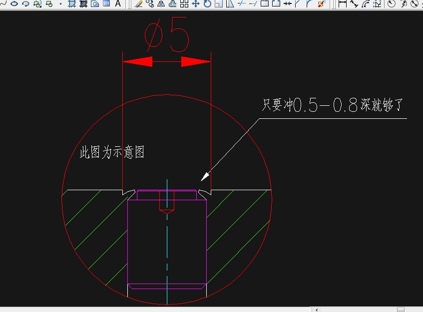

发表于 2010-1-9 10:59:44 | 显示全部楼层 来自: 中国江苏苏州
其实用的材料Cr12MoV,淬火HRC58~62问题不大,关键在于上冲头结构不合理!
0 |, T7 J/ q* T; W( a2 A5 Z) I改锐边为留0.5左右环边试试?也就是外圆Φ5,锥孔Φ4.
 楼主| 发表于 2010-1-9 15:07:44 | 显示全部楼层 来自: 中国上海
6# treo 0 c# V  R$ D3 }- O! Z$ V
4 y. ?  S% q$ s  L# r& I% |5 l有道理,我再试试!~
