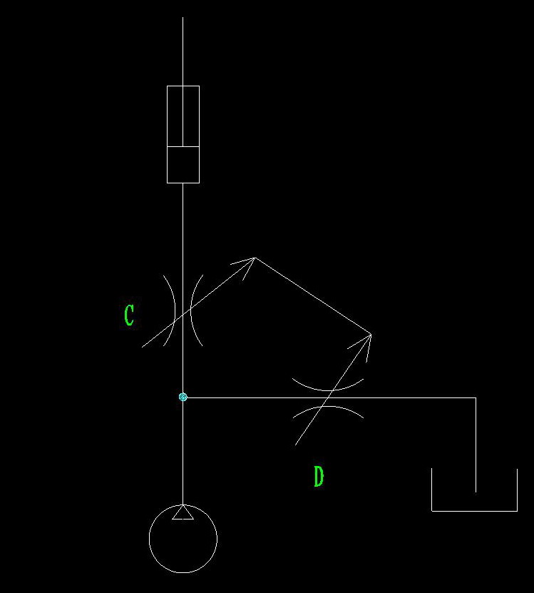

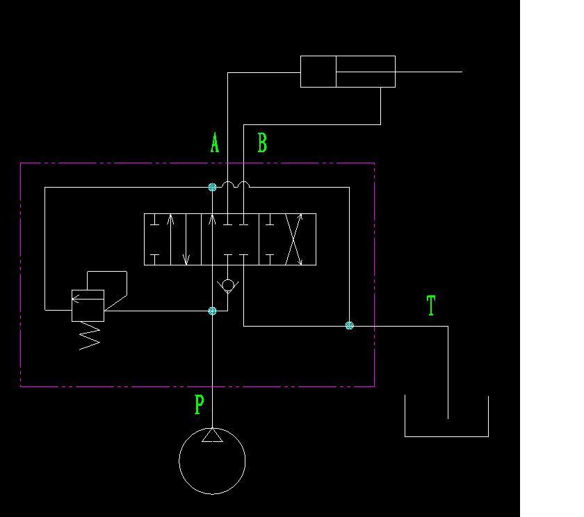

* I* n- ~% u( N& `用插装阀能否组成如图2所示的比例阀?要求的功能如图1:节流口C开度与节流口D开度联动,节流口C开度大,节流口D开度就小;节流口C开度小,节流口D开度就大。

应该是可以的,第一张图上面使用溢流减压阀来保证换向阀进出口的压差,实现比例控制,第二张图则是使用节流阀进行硬性调节
发表于 2010-1-8 08:19:40 | 显示全部楼层 来自: 美国
你的图纸是1个大,另外1个大呀.
/ w: b% g0 P% M* j) X: X做肯定是可以的,但是控制和成本会提高,可以参照同步系统里,2个阀,1个主动1随动
