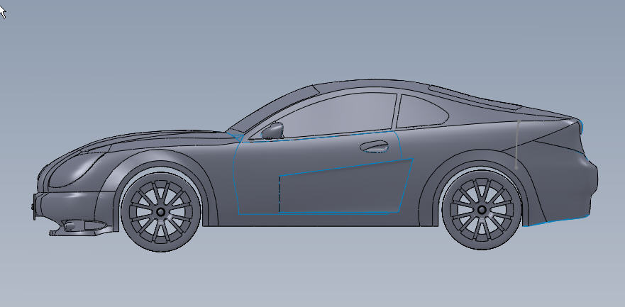

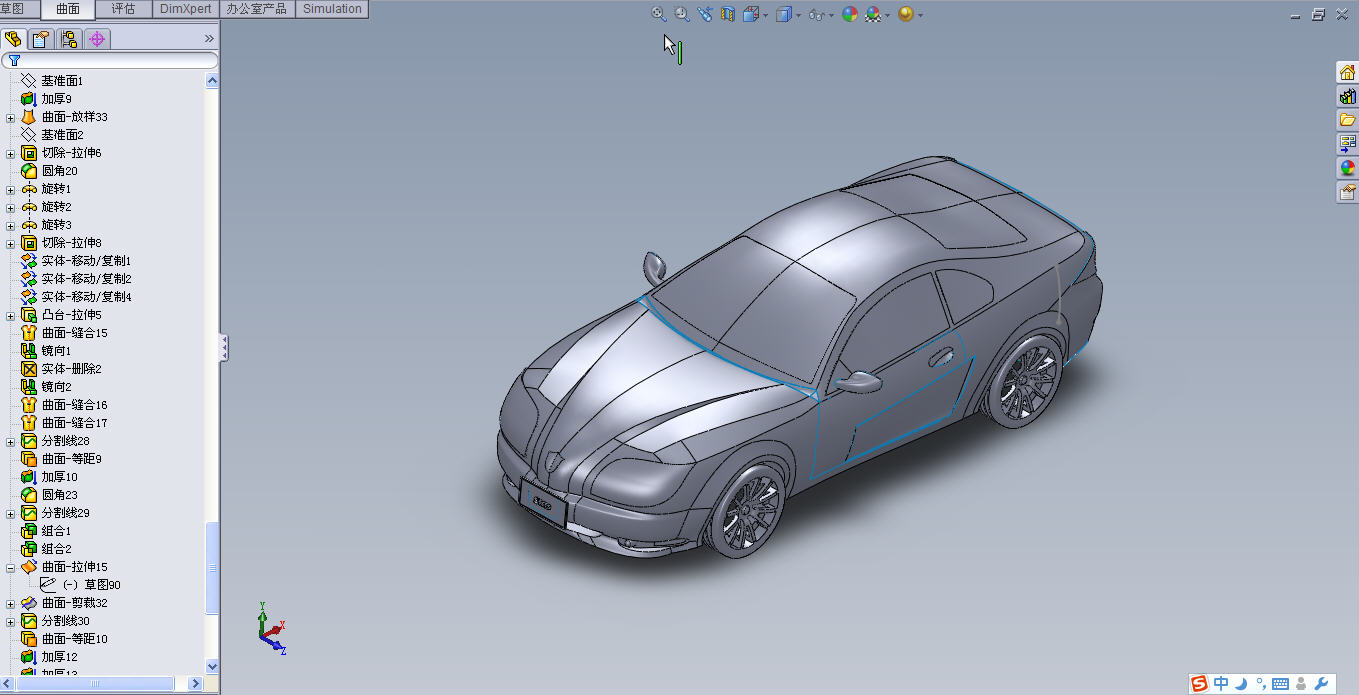

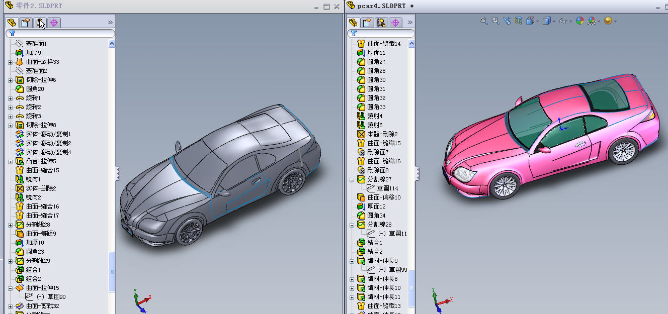

感谢大师Danilso,感谢CCTV感谢父母,感谢大家,感谢。。。。经过2.5天的时间 仿照作品完成。可以说这是照葫芦画葫芦,不过这是我第一个曲面作品,庆贺下 哈哈

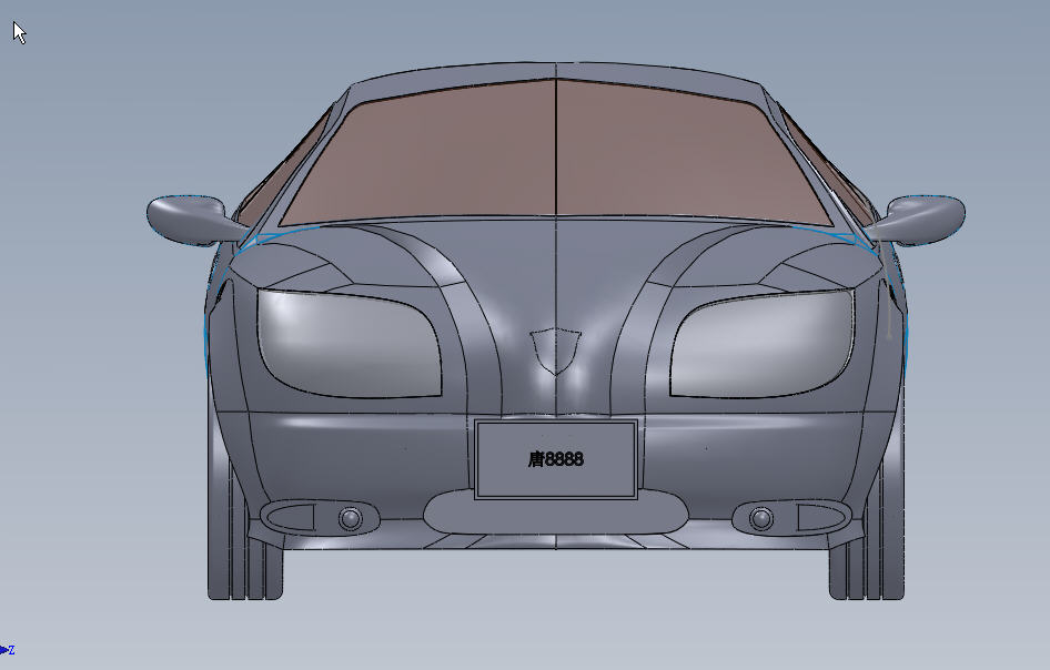

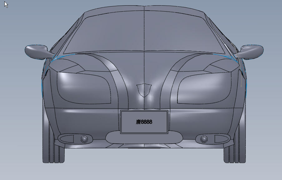

发表于 2010-1-8 13:30:32 | 显示全部楼层 来自: 中国浙江杭州
中间部分有明显的凹陷啊  曲线还要加强啊 呵呵
 楼主| 发表于 2010-1-8 13:37:03 | 显示全部楼层 来自: 中国山东威海
恩  5楼说的不错
发表于 2010-1-9 10:06:52 | 显示全部楼层 来自: 中国台湾
畫對稱曲面的產品要非常注意曲面和鏡射面的垂直關係否則鏡射完中間部份會凹陷.

 楼主| 发表于 2010-1-11 09:16:06 | 显示全部楼层 来自: 中国山东威海
- n9 W4 Y: a$ I# e0 z) f  R# `
% M: g" f: x, {# A% B谢谢大师指点  我会注意的 稍微编辑了下 请大家指点
