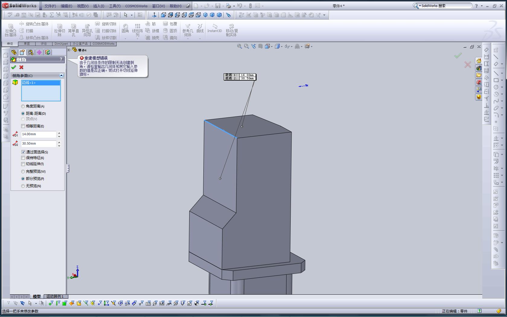

就是想倒个不等边的角,尺寸都是对的,但是SW提示:几何体条件限制无法创建????弄不懂了,请指教,谢谢

上面提示你打开“切线延伸”,你选中这个选项试一试,我做了一下可以倒出不等边的角,看不到你做的零件的尺寸,有可能倒角会使你原来的零件尺寸受到影响,你看看,我也是初学者

最好有实例才好解决问题

不等边,你可以选择角度和倒角长度试试

要我觉得有可能是倒角的尺寸偏大,超过零件本体的尺寸,所以做不了( `) Y: J# s5 d7 _( @8 }! d
不过要是想解决的话,你用拉伸切割也一样
