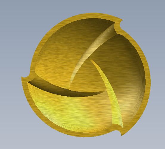

; u) t7 V1 h- T. `$ {我对Solidworks曲面造型不熟,试了几天失败告终,附件是由犀牛导过来的,谁能用SW重新建模?这种结构在我的产品中多处用到,尺寸还可能会修改,所以我要用SW重建整个过程,修改时方便些,谢谢大家
& z/ H; l$ x& D7 a+ H* ?3 ~8 d0 f4 T8 h9 Y$ q  x0 r. c
只要能建模就可以,尺寸大小无所谓
, N' ?+ [  b  D6 {, Q7 H2 M! r/ Y: L" y/ O4 r2 t
附件使用Solidworks2008或以上版本即可打开

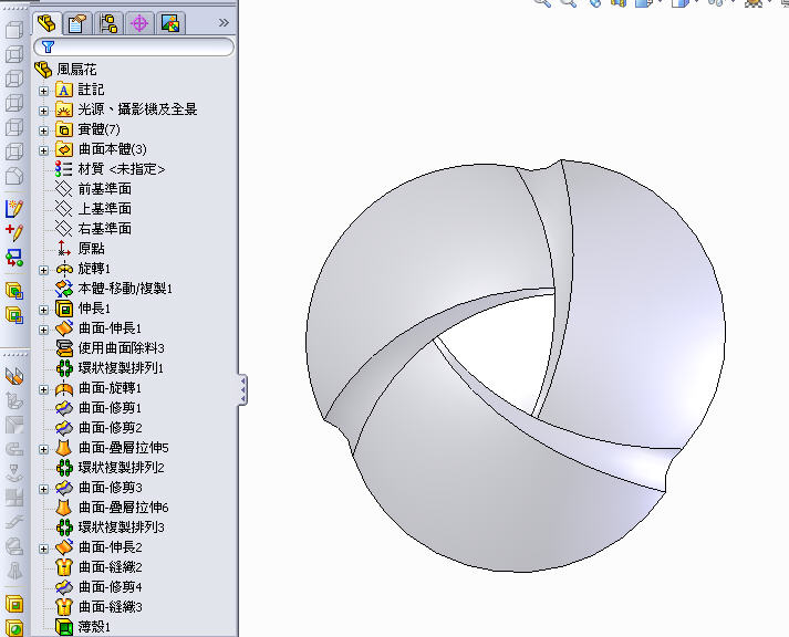

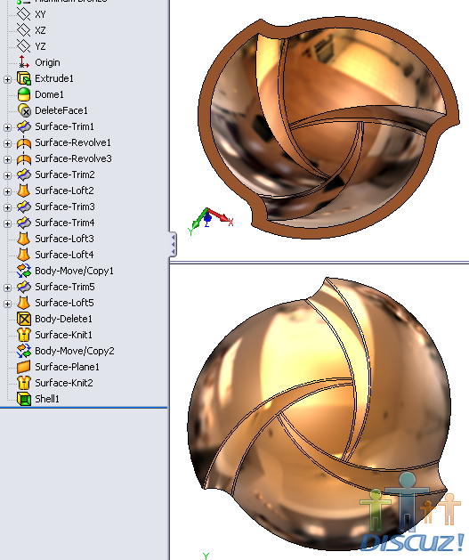

发表于 2010-1-9 14:46:21 | 显示全部楼层 来自: 中国香港
試做一下,沒想象中容易。

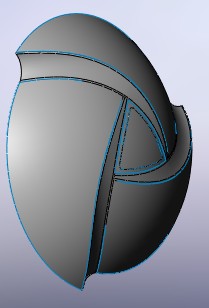

发表于 2010-1-11 19:15:29 | 显示全部楼层 来自: 中国广东惠州
是不是這樣
发表于 2010-1-11 19:30:54 | 显示全部楼层 来自: 中国河南洛阳
西毒和danilso两位大师都出手了,佩服,向二位大师学习。

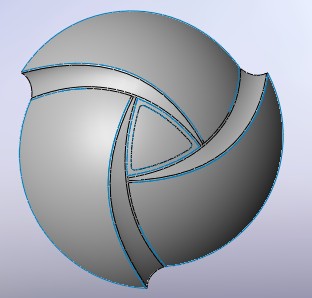

发表于 2010-1-12 13:46:58 | 显示全部楼层 来自: 中国浙江金华
: }' c* v8 Y2 g+ g, I9 Q; U- J- o# G9 m" @0 E& Q
参考学习了一下,也做了个不知道对不对。重在参与嘛

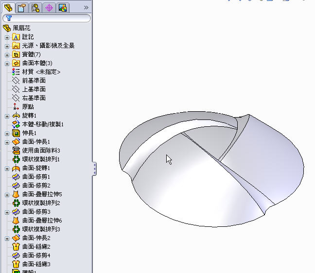

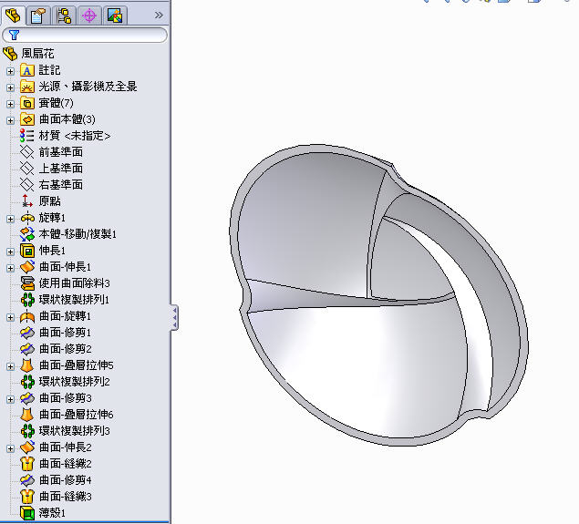

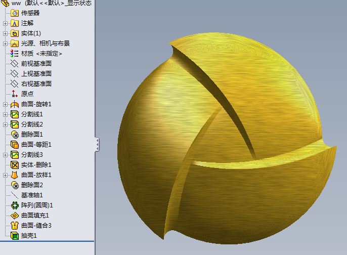

发表于 2010-1-27 16:53:23 | 显示全部楼层 来自: 中国香港
本帖最后由 Francis 于 2010-1-27 16:56 编辑 , w) z. M$ u- \
, l: l% o, V* J, }2 V! M$ `
做得不太好,给楼主一点思路而已,仅供参考。; G' \' `4 ]( u6 @/ z  b$ p$ N
0 Y6 G* C. B. H* {: p! S, p
注:源文件打开后,须要拉底退回棒才可看到模型的。

发表于 2010-1-27 17:14:44 | 显示全部楼层 来自: 中国江苏南京
闷大的方法非常好,学习了
