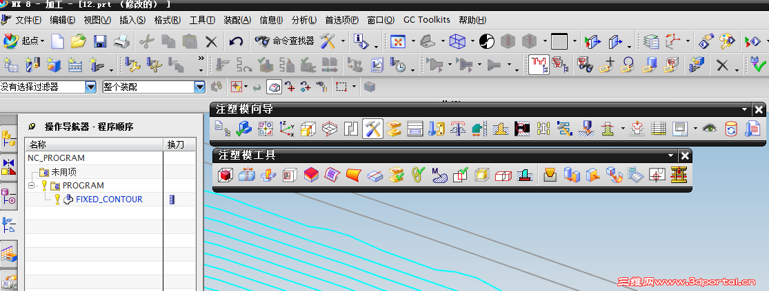

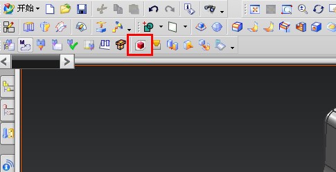

! Z& b' K& l1 A7 b* Pugcam 中的毛坯自动块命令,是否能将产生的自动块毛坯,转化成实体,或者查看他们的坐标值(就是生成的自动快毛坯的上下左右前后面的坐标)。说白了,我就想用自动块命令来算实际下料的毛坯。谢谢大家!
发表于 2010-1-8 23:16:14 | 显示全部楼层 来自: 中国河北秦皇岛

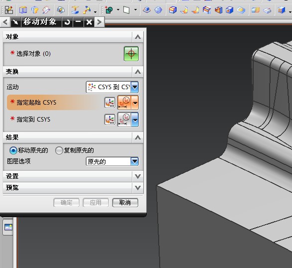

出现这个问题的原因是由于你没有把工件坐标系摆正
- N( A# g0 o7 `方法你可以用“重定位”这个命令,6.0、7.0已不存在这个叫法" h$ G6 ]5 W  }/ h" K
请参考图一

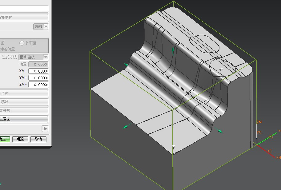

9 r5 n0 j1 a1 e& Z9 K: Y" R当坐标系方正以后就OK了
4 s& P% a" a% w5 d参考图二
5 [1 v$ L4 j( D
+ Q  C* M% a  _7 d% v7 u" N0 I

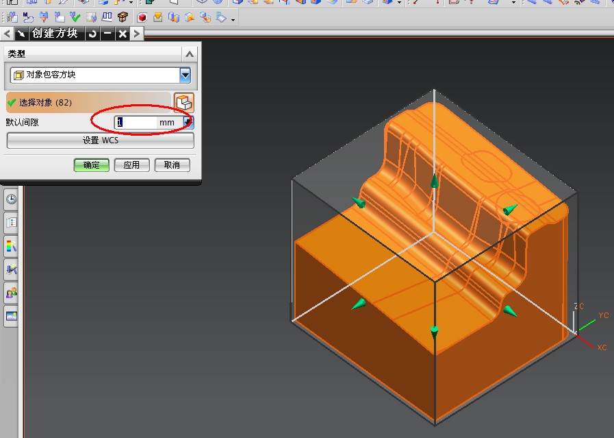

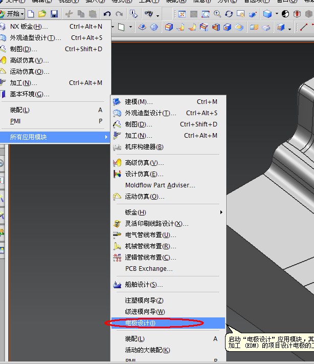

/ f! _9 g; @* o6 s& V7 v其实解决楼主问题的方法还有一种1 S% u, V. G/ H' e
即就是通过 电极设计 模块的一个命令解决
5 |: e, B7 K: W+ \$ k, e! `' T2 c1 ~8 y1 I
如一下图所示
otnt + 5 应助
 楼主| 发表于 2010-1-9 08:10:12 | 显示全部楼层 来自: 中国吉林辽源
非常感谢高手相助!
发表于 2010-7-10 08:49:25 | 显示全部楼层 来自: 中国山东潍坊
自动块能变成实体吗?貌似没解决啊
发表于 2010-7-10 09:56:31 | 显示全部楼层 来自: 中国上海
Bound box!楼上说的很不错啊!还可以自己考虑写个KF小程序来实现!

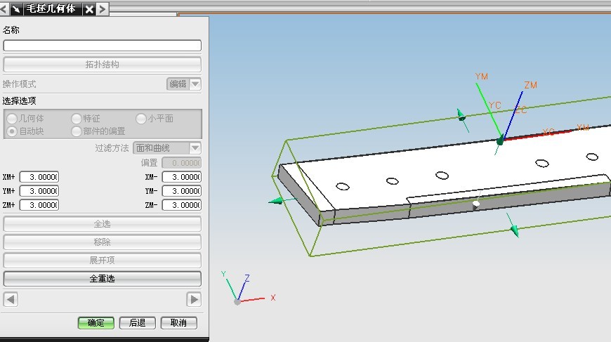

发表于 2011-6-15 17:26:38 | 显示全部楼层 来自: 中国陕西西安
这个自动块,我摸索好久还没不会用。
3 ~+ t5 p2 s" |2 P看来只在在建模模块里先建一个毛坯用。
, z8 t* `2 P) t) T' Y1 C& H0 O自动在设置时能看自动块的边界线,但是在后面还是显示没有毛坯。
5 ^- ]4 F* G7 b: M: I! b% G5 j希望对这个用法熟的,介绍介绍……十分感谢……
