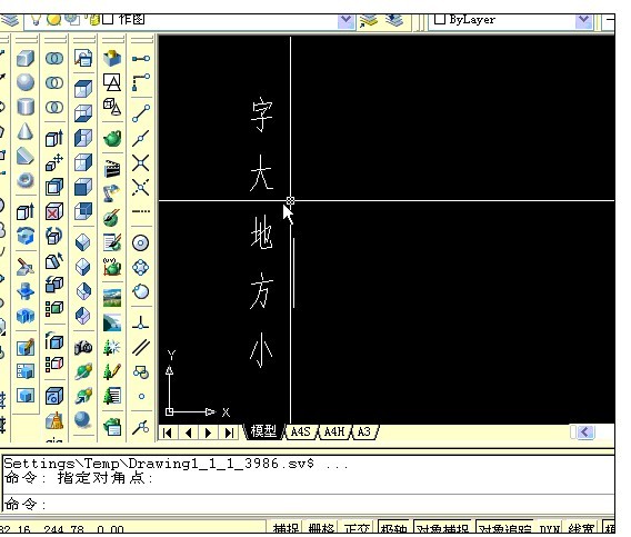

请问各位大侠,PRO/E里怎么竖写文字啊?? 效果如下图: 美心.jpg 这是我分开写的,连起来就不会做了,哪位高人能指教一下。谢谢!

发表于 2010-1-8 12:46:25 | 显示全部楼层 来自: 中国北京
可以先在cad里写好在导到proe里 用使用边这个命令就能达到你的这个效果

发表于 2010-1-8 18:45:33 | 显示全部楼层 来自: 中国广东汕头
把第一行文字竖这打完后,再移动光标到第一行第一个字前面不就行了

发表于 2010-1-9 09:25:57 | 显示全部楼层 来自: 中国天津
每行写一个字后就回车,这样就是竖着了,方法有点土,但是能实现。

发表于 2010-1-9 12:41:23 | 显示全部楼层 来自: 中国福建福州
7#,你应该是用的CAD吧
