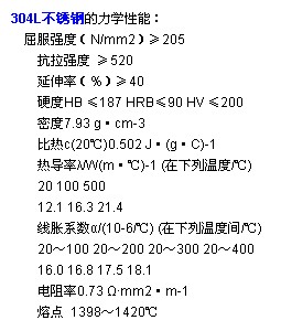

现在遇到客户反映,304的材料抗拉性能和硬度是成反比例,比如硬度越高,发现他的抗拉强度反而低了......8 W/ i9 @2 T6 s. R
. K( Z% p# `+ o; Q% u我有点不理解
  T* U" h1 Y( g% A6 p& Y1 f/ j7 F7 p: Z0 A
所以想找一下材料资料,了解一下304材料的性能是不是如客户所说的那样,成反比例。
发表于 2010-1-8 20:01:21 | 显示全部楼层 来自: 中国江苏南京
304经过固溶处理后,硬度约在150~160HB,抗拉强度约530~550MPa左右。304经过冷加工后硬度和抗拉强度一起提高,塑性指标下降。楼主所说情况比较奇怪,应该是不可能发生。

谁有304不锈钢材料力学性能数据
* A4 }* q3 Y- h# F1 _http://3dportal.cn/discuz/redirect.php?fid=49&tid=539863

硬度高是加工硬化,有3041\2H.1\4H和h
发表于 2010-1-12 13:09:05 | 显示全部楼层 来自: 中国广东佛山
我认为固溶的304不会出现此类情况。但在经过一些加工,比如冷加工之后,可能会出现此类情况,因为冷加工后材料内部可能会出现很多微裂纹而影响到材料的抗拉性能。
